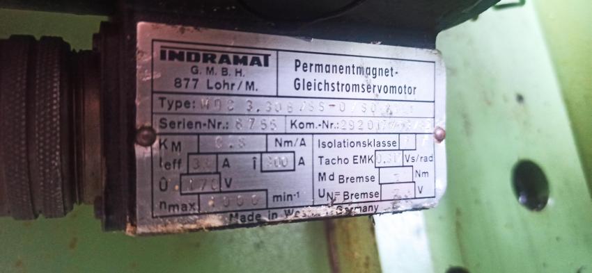

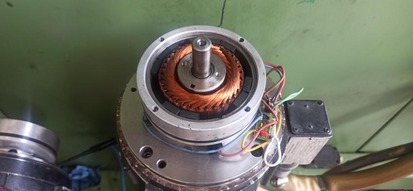

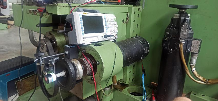

Занимаюсь восстоновлением станка MAHO 900C.  Возникли проблемы с тахогенератором мотора 1 оси У.

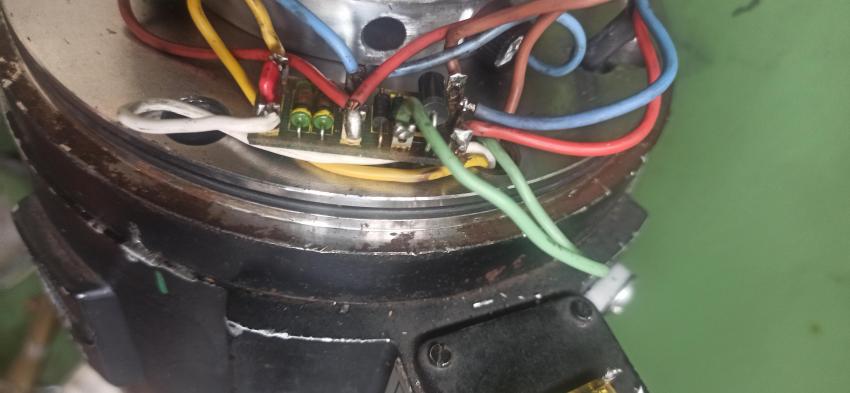

Он не вырабатывает нужное количество напряжения при 1000 оборотах в минуту. Должно быть 35 вольт, на нем 5 вольт. Я почти все запчасти тахогенератора поменял местами с 2 мотором оси Z. Результат тот же. Тахогенератор от 1 мотора во 2 моторе работает хорошо. Тахогенератор с 2 мотора на 1 моторе работает так же как и его родной , т.е. вырабатывает 5 вольт,  были некоторые изменения когда поменял контактную плату с фильтром местами, вместо 5В получилось 1.6 В.
Двигатель: WDC 3.30B/SS-0
