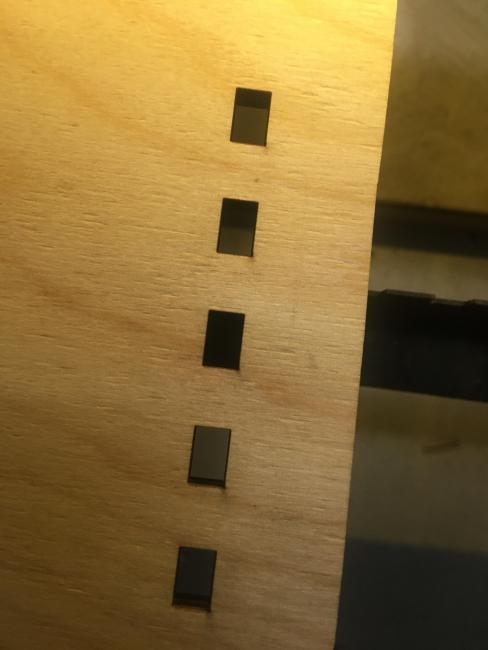

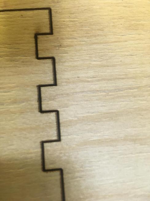

iska202 0 Жалоба #1 Опубликовано: 31 мая 2023 (изменено) Подскажите пожалуйста, столкнулся с такой проблемой, края реза выглядит так будто луч расфокусирован из-за чего может быть такая проблема, хотя высоту выставляю нормально, местами нормально местами нет, юстировку делал Все точки совпадают кроме правой верхней, долго мучался не смог полностью сделать так что бы било прям в отделу точку именно правый верхний угол уходит но пол пятна, перестал резать в том углу и в принципе нормально работал а щас вот такая проблема появилась станок wattsan 1290 Изменено 31 мая 2023 пользователем iska202 Поделиться сообщением Ссылка на сообщение Поделиться на других сайтах

PavelK 1 543 Жалоба #3 Опубликовано: 3 июня 2023 Поддерживаю версия с плохой юстировкой. Возможно, луч за сопло цепляет. Поделиться сообщением Ссылка на сообщение Поделиться на других сайтах Награды пользователя
