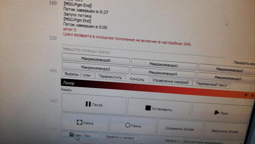

Собрал из grbl станок с CO2 40W, скачал демо LightBurn, юзается нормально, режет нормально.
Исходя из теста возникли несколько вопроса:
1. Как исправить "Цикл возвратав исходное полпжение не включен в настройках GRBL". Как включить в LightBurn?
2. Есть ли кнопка тестирования выстрела лазера СО2 в LightBurn? Где находится?

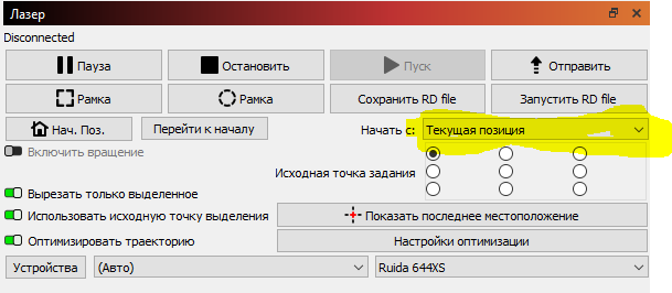

3. Как заставить резать в указанное место на столе? Например хочу резать где-то внизу в углу, но режет только там где стоит
Спасибо.
1. не знаю что это такое
2. скорее нет чем да
3.в выпадающем меню выбрать  то что вам надо
Изменено пользователем k0nstA
