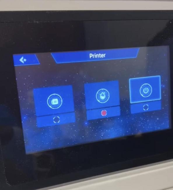

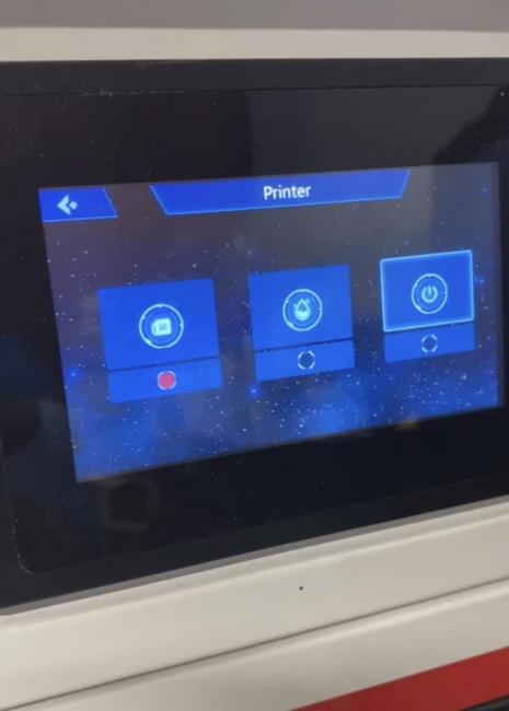

столкнулся с проблемой: отправил изображение на печать, но принтер не отреагировал, стал проверять. Ошибка печати и попеременно начали моргать два индикатора (бумага) и (чернила).
так же после перезагрузки принтера голова остается на исходном положении, приемник чернил не опускается.
кто сталкивался, в чем может быть проблема?
На Epson 1390 нет такой панели...
Зачастую, если попеременно мигают капля и бумага, на Epson`ах это заполнен памперс - нужно сбросить через Adjustment Program .
03.05.2023 в 22:00, PavelK сказал:
У меня такая же проблема только сброс памперса не помог нет питания на плату управления головами, комп не видит принер....
