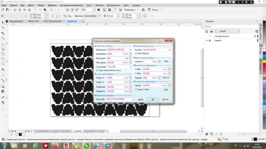

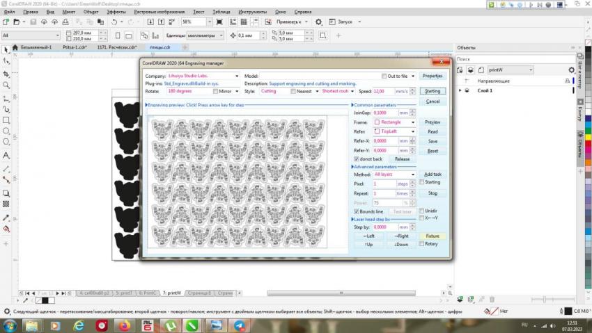

Покажите скрин окна когда запускаете гравировку - там не стоит случайно банально rotate и mirror?
А так же окно настроек.
Модель материнской платы правильно выбрали после переустановки?
Да, при гравировке стоит миррор, потому что если не поставить гравировка будет зеркальной. А при резке ставим ротейт без миррор потому что иначе все вырежется перевернуто.
Материнская плата выставлена М2, как и должна быть. photo_2023-03-07_12-51-29.thumb.jpg.85ca538966f337de5051fec6cb2dfced.jpg
