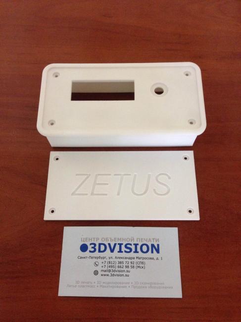

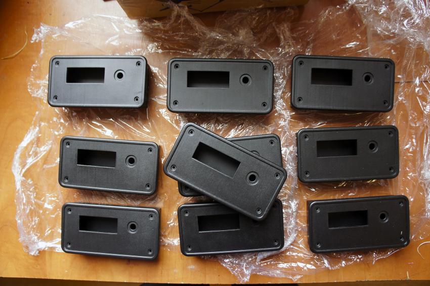

Процесс идёт!  С производства прислали фотки
IMG_3770.thumb.JPG.c1cb8bffddacbfca70b4a:
Ребята из 3dvision дело своё знают!
Пока что очень доволен их отношением к клиенту, посмотрим что будет в итоге =)
Огромное спасибо их сотруднику  Илье Виноградову за важные замечания по корпусу, что бы был идеален.
В прошлый раз тоже присылали :(
Белые цветом у них у всех хорошо получаются :) Может не будем перекрашивать в черный?:D
Это только прототипы, по ним идёт изготовление форм, а вот в формы льётся уже чёрный пластик.
Ну и если сравнивать с предыдущими прототипом этот получше вроде бы, посмотрим.
Обещали прислать фото в процессе, посмотрим.
Изменено пользователем PavelK

Он сейчас уже грунтуется и красится, обещают совсем скоро.
Как он ко мне приедет в тот же день устанавливаю начинку и как можно скорее отсылаю в Реклаб.

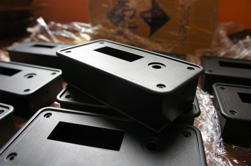

Хорошие новости! Корпуса наконец-то готовы, сейчас едут ко мне. Как доберутся отпишусь. Вставляю в них электронику, и готовы!

Мне пришли корпуса! В понедельник побегу забирать, наконец то!
Ещё раз извините за задержки.

Корпус!
Теперь всё необходимое есть, начинаю сборку и тестирование.

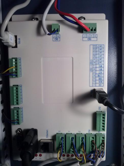

Подскажите пожалуйста по подключению, на фото, я так понимаю, материнская плата. Куда подключить фиолетовый и серый провод? Остальные нашел куда законнектить.
Павел, здравствуйте!
Добрый день!
К материнской плате ничего подключать не нужно, нужно провода от двух концевиков подъёмного стола открутить от коннектора материнской платы и скрутить вместе синий с синим и подключить к фиолетовому,  коричневый с коричневым и подключить к серому.
Посмотрите, пожалуйста, в инструкции на странице 4, там есть фото.

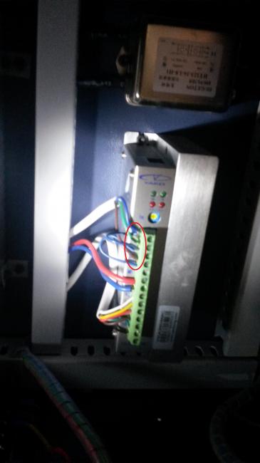

Павел, добрый вечер!
Наконец-то взялись за подключение. Цвета проводов не совсем совпадают с инструкцией, но вроде добрались до подключения  провода к драйверу шагового двигателя. Тут возник вопрос: куда девать провода уже подключенные к этим клеммам? На фото красным обозначила.20150927_184706.thumb.jpg.6617b258482da6

Уточните, пожалуйста, что значит "не совсем совпадают с инструкцией" ??
Касательно драйвера:
Зелёный к клемме “+”
Синий к клемме “PU”
Оранжевый к клемме “+”
Жёлтый к клемме “DR”
Насчёт провода к драйверу - он больше не потребуется, отключаете его полностью от драйвера  и посмотрите к какому коннектору на материнской плате идёт этот провод и его можно от неё просто отключить и вынуть.

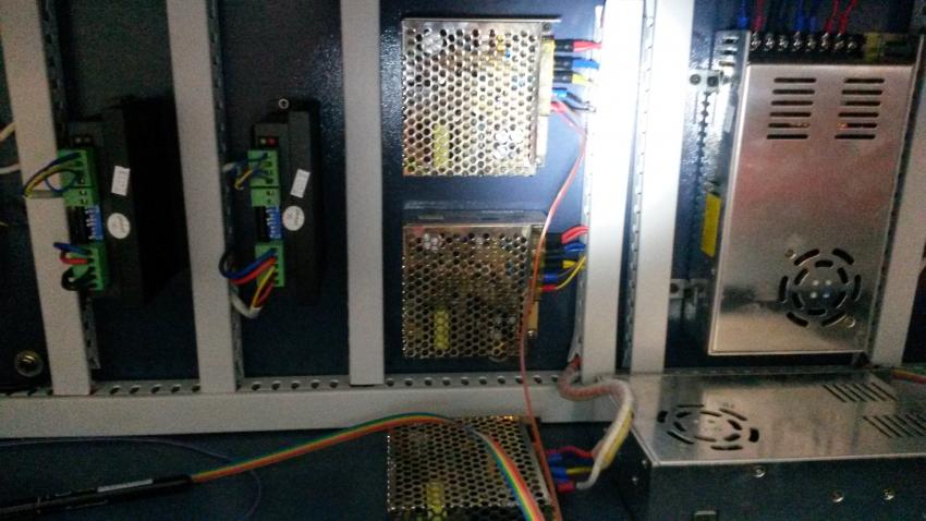

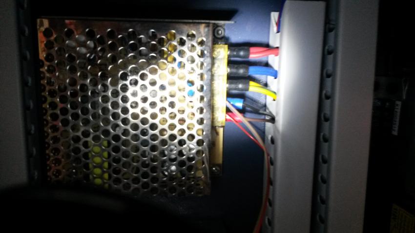

Спасибо, Павел. По поводу проводов: в инструкции написано:  Подключаем провода блока питания. Коричневый – “минус”, красный – “плюс”.  Мы имеем коричневый и черный (на нижнем - желтый и черный). На фото общий план и конкретно куда присоединили.  У меня вообще 3 блока питания (5 вольтовые) :blink:
Изменено пользователем elena_milena
Три это нормально =)  а вот насчёт цветов проводов - видимо в разных партиях могут различаться =(
Спасибо, что заметили! Буду иметь ввиду.
Павел - спасибо, нет, СПАСИБИЩЕ!!!!!!!! Вот не постесняюсь - :wub::wub::wub:   Усе работает! :P

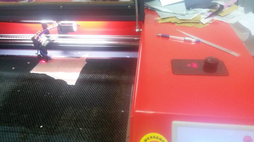

Муж сегодня решил немного отлынить от завершающей фазы, но у меня так натурально глазик задергался..... :lol:  Что он просто побоялся последствий :D.  Воткнули последние проводки и вуаля - я счасилиФФФФ!!!!  Уже просчитала нужные фокусы и записала. Теперь в работе все намного проще. На фанере еще не пробовала, но думаю все то же ОК!  Правда опускает он у меня при повороте ручки против часовой стрелки (в инструкции вроде по часовой должно быть). На что муж заметил: ты везде поперек прешь! Даже здесь не исключение :D.

Блин это я перепутал видимо в инструкции, спасибо за замечание!  По-моему логично - против часовой - опускает, по часовой - поднимает.
