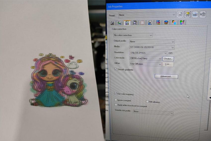

Доброго времени суток, дорогие друзья! Очень нужна Ваша помощь с запуском и настройкой УФ принтера. На данный момент удалось подключить принтер, подключен напрямую к пк лан кабель на скорости 1 гб, на 100 мб не подключался. Из по в комплекте RIP FlexiPrint (PhotoPrint) 19 версия, и для настройки принтера программа Atools. Принтер имеет 3 головы, на данный момент подключено 2, W и Color, лак не подключена, за неимением  его, да и нужен ли он? Печать в основном на фанере и ПЭТ нужна? Сам принтер внешне полный аналог audley 6090uv. Инструкция к нему Англо-Китайская от другого принтера и там ПО отличается от комплектного. Фото тестов прикрепляю, печать двоится, на фанере вообще ужасно выглядит. Тест дюз не идеальный, но исходя из опыта сублимации я бы не сказал что прям ужас, принтер еще не печатал толком. Еще очень интересует вопрос, как печатать только белым? Нам надо печатать на ПЭТ именно белым текстом, я не вижу как это можно сделать в данном RIP , может кто то в курсе?  Очень нужна Ваша помощь, я не останусь в долгу! :)

Здравствуйте.
1. Нужно отюстировать головки, то есть грубо говоря выставить правильное расстояние между ними.
2. Странно как-то по фанере растекаются. И иточно УФ, а не директ чернила ?   Праймер значит нужен.
2 часа назад, PavelK сказал:
Здравствуйте.
Отюстировать программно или болтиками на посадочном месте?
Чернила УФ, они растекаются почему то ближе к краю стола. Праймер имеете в виду перед печатью заранее фанеру покрывать?
А как вы будете на ПЭТ печатать? От ламп его будет поднимать.
Юстировка программно конечно.
И у вас профиль CMYKLcLm выбран - 6 цветов? По картинкам вижу 4
4 часа назад, Marko сказал:
А вакуумный стол не поможет с прижимом пэта? Мне вообще нужно на пэте печатать чисто белым, как это делается в Фотопринте что то не понятно. Ну в принтере 6 цветов залито.
Если тонкий ПЭТ, то точно не поможет.
По белому - ну это в настройках, китайцы должны были флешку дать со станком, там базовый набор есть.
Изменено пользователем Marko
11 часов назад, Marko сказал:
Ситуация немного улучшилась, но есть одна проблема, справа чернила не высыхают и смазываются
Изменено пользователем vasRmba
Ну больше мощности на правую лампу дать.
