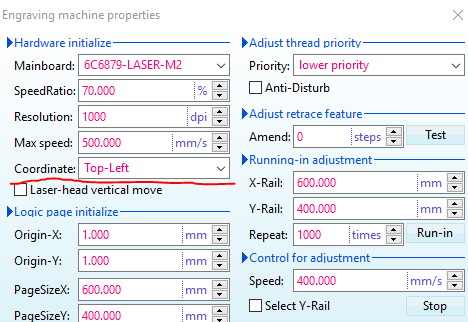

В настройках поменяйте координаты:
А потом "home upper right"
У меня в кореллазере проблем нету, раньше использовал программу k40 whisperer не теперь на новом станке ноль на правом углу , если к программе указывать home upper right , выходит за поля рабочего стола,  а без галочки режет в рабочем столе но зеркально.
