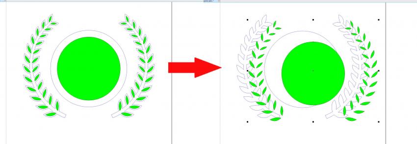

Столкнулся недавно с проблемой кривого импорта файла, и запорол этим пару заготовок.
Суть следующая, при импорте с корела линий под быстрорез получается что программно RDWorks дорисовывает перемычку между ними.
Поиск информации по этому вопросу не дал результатов.
RDWorks юзаю сборку от Dan'а.
Прикрепляю два скриншота как это выглядит в кореле и как это выглядит после импорта в RDWorks
