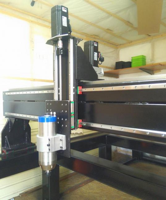

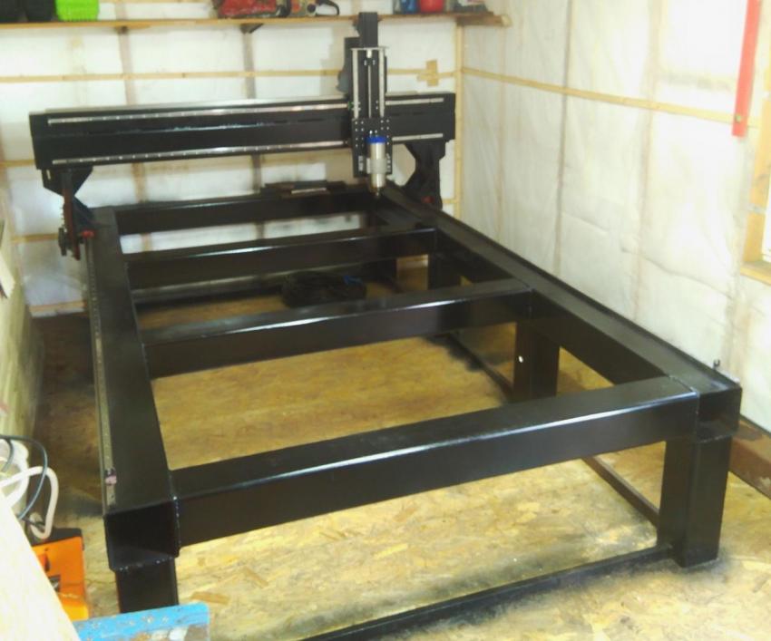

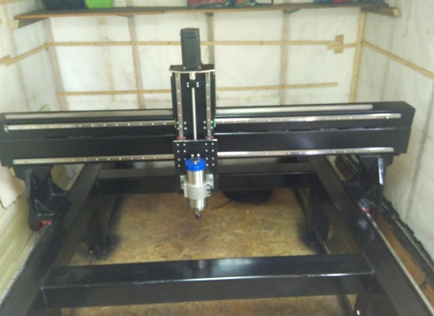

Сергей Королев 3 Жалоба #1 Опубликовано: 25 июня 2022 Всем доброго времени суток! Вечер в хату, чифир в радость! Долго жил с идеей о сборке большого фрезера,а когда получил грант под это дело,сомнения отвалились.И понеслось... Боюсь пропустить важные мелочи,поэтому что-то буду добавлять в процессе. В кратце: закупил запчастей на 220 тысяч(если нужно будет,всё распишу.) Собрался значит покупать металл для рамы....я же человек русский....надо ж чтоб надёжно было....нашёл нужный металл на "Приёмке",больше абсолютно нигде по области не было профильной трубы 180 на 180,и это при том,что я живу в городе "МЕТАЛЛУРГОВ" ети мать,Череповец,Северсталь,металл только в приёмках. Седины в голову добавило собственно сама сделка по покупке на приёмке)))27 декабря,метель страшная....после 2 часов безуспешных попыток вызвать газель,совсем поник...Вчера трубы ещё не было,завтра уже не будет...полюбому надо забрать сейчас.....800 кг загружал в фабию 2 часа,местные меня на телефон снимали,отморозок мол,на ютубе себя ищи,на телефоны снимали.....фото как я пёр металл домой выложу.... Ну и начал мало по малу мужевать с чего же начинать....Будет время,добавлю....сейчас фото закину проект рисовал сам,кому нужно- скину (3dm) 1 1 Поделиться сообщением Ссылка на сообщение Поделиться на других сайтах

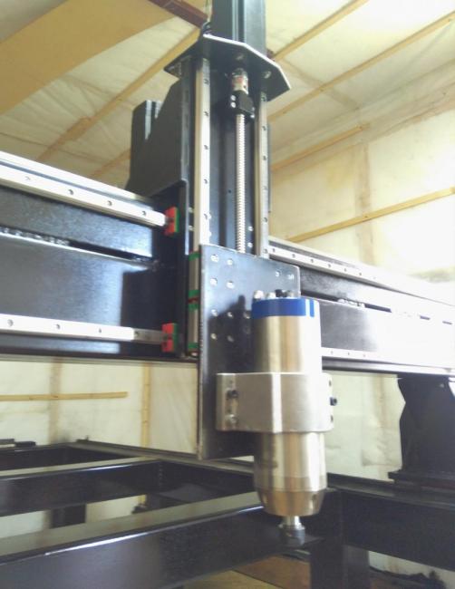

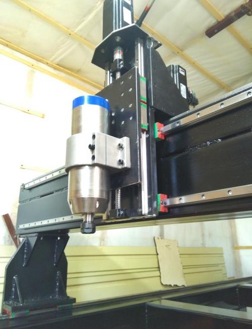

PavelK 1 542 Жалоба #2 Опубликовано: 26 июня 2022 Доброго дня. Спасибо, что поделились =) 25.06.2022 в 04:26, Сергей86g сказал: это при том,что я живу в городе "МЕТАЛЛУРГОВ" ети мать,Череповец,Северсталь,металл только в приёмках. О да, то же знакомо и печально =( Вы какие расчёты станины делали? По-моему многовато 180 квадрата... И каретки по Y HGR20 ? По-моему их маловато на такой портал. Плоскость рамы для рельс как-нибудь ровняли? 1 Поделиться сообщением Ссылка на сообщение Поделиться на других сайтах Награды пользователя
Сергей Королев 3 Жалоба #3 Опубликовано: 29 июня 2022 26.06.2022 в 12:19, PavelK сказал: Доброго дня. Спасибо, что поделились =) О да, то же знакомо и печально =( Вы какие расчёты станины делали? По-моему многовато 180 квадрата... И каретки по Y HGR20 ? По-моему их маловато на такой портал. Плоскость рамы для рельс как-нибудь ровняли? Заранее прошу прощения,что отвечаю не сразу.....работа.... Согласен,180 квадрата наверное много,но с другой стороны лишним не будет....И к тому же я этот то еле нашёл,абсолютно случайно.... Каретки HGR20.Общался с людьми из CNC Technology,против этих кареток ничего не сказали.На большинстве станков именно такие ставят,надеюсь будет хватать,время покажет. Раму специально ничем не ровнял.Но выставлял всё по нивелирам и уровням.Я понимаю,это звучит довольно смешно))))Но сейчас рама ездит идеально,ни малейшего намёка на закус или ещё что. Портал ездит довольно легко. Станок.mp4 Станок.mp4 Поделиться сообщением Ссылка на сообщение Поделиться на других сайтах
