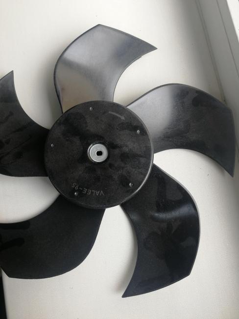

nvmasl 0 Жалоба #1 Опубликовано: 9 июня 2022 Добрый день. Подскажите, возможно ли на лазерном станке обрезать крыльчатку по окружности. Материал - полиамид 6, стеклонаполненный 30%. Диаметр исходный 305 мм, требуемый 255 мм, высота профиля 40 мм. Серийное количество. Поделиться сообщением Ссылка на сообщение Поделиться на других сайтах
PavelK 1 542 Жалоба #2 Опубликовано: 9 июня 2022 Здравствуйте. Возможно, но придётся вручную доводить край реза до нормального состояния. Проще и лучше на фрезерном станке. Поделиться сообщением Ссылка на сообщение Поделиться на других сайтах Награды пользователя
k0nstA 170 Жалоба #3 Опубликовано: 10 июня 2022 20 часов назад, nvmasl сказал: Материал - полиамид 6, стеклонаполненный 30% да ещё рез не в одной плоскости лазер не лучший вариант Поделиться сообщением Ссылка на сообщение Поделиться на других сайтах Награды пользователя
