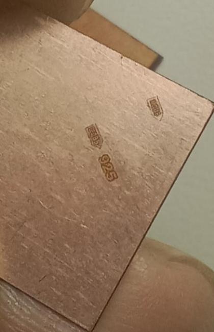

Привет. Нужно нанести клеймо на ювелирное изделие, высота текста 0,4мм. При нанесении падает качество надписи, те буквы скругляются, не хватает детализации. Ъ выглядит как b и тд)
Может кто-нибудь подскажет настройку для микронадписей? ПО Максиграф. Кажется дело в динамике, но перепробовал рабочие профили вроде "Качественно" и тд.
Нанесение на кольцо или плоскую поверхность?
Обычно помогает снижение скорости ну и попробуйте у надписи контур шире сделать.  Возможно уже физически недостаёт разрешения и нужно линзу с меньшим фокусным.
Увы, я этим ПО и станком не обладаю, так что конкретных настроек не подскажу.
если на маркере линза 200 или 300 ,то  четкий микротекст при большой скорости маловероятно адекватно нанести
Да, ребят получилось более-менее. Частоту увеличил, скорость 150 и динамики режим Качественно. 5 проходов
