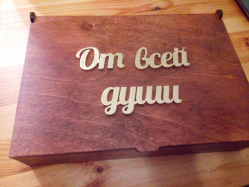

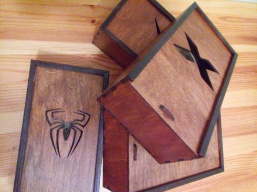

Здрасьте! Предлагаю делиться опытом, хитростями конечной обработки своих изделий делиться марками лаков, морилок масел, и сопровождать всё это фотографиями. Я, напиример, использую для проклейки шкатулок жидкие гвозди, т.к консистенция у них достаточно густая, с заполнит микро щели. Схватывает за 5-10мин. В качестве тонирующего средства использую НЕ водные морилки в стеклянных бутылках за 100-150р. Т.к водные морилки не могут закрасить остатки клея, и неводные морилки их хорошо скрывают. (на фото морилка дуб). Крашу всегда кистью. Так сохраняется текстура волокон. Краскопультом (как на 3 фото) текстура не сохранена, но тоже по своему прикольно (п.с морилка бук) Ну же! Делитесь кто что наработал (желательно с фото обработанного изделия) а то вся мастерская в неудачных производителях ЛКП.
