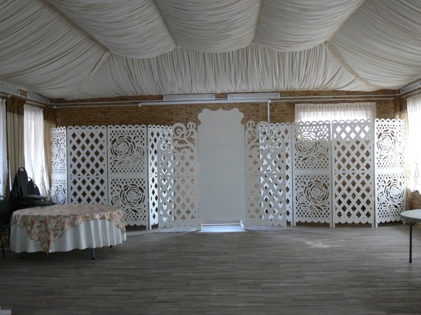

Пожаловаться good 59 Опубликовано 19 июля, 2015 Красота...что за материал? Лдсп?! Поделиться этим комментарием Ссылка на комментарий
Пожаловаться Ekaterina 225 Опубликовано 19 июля, 2015 ДВП )) 1 Поделиться этим комментарием Ссылка на комментарий
Пожаловаться Vakarian 153 Опубликовано 21 июля, 2015 Красота! Вопросы: Из двух частей собранное? ДВП на каркас? ДВП ламинированное-двухстороннее или обычное? Покраска ручками? Поделиться этим комментарием Ссылка на комментарий
Пожаловаться good 59 Опубликовано 21 июля, 2015 Красота! Вопросы: Из двух частей собранное? ДВП на каркас? ДВП ламинированное-двухстороннее или обычное? Покраска ручками? +1 Поделиться этим комментарием Ссылка на комментарий
Пожаловаться Ekaterina 225 Опубликовано 23 июля, 2015 ДВП обычное, крашенное пульвером качественной фасадной акриловой краской. Каждый пролет (створка) состоит из 2-х частей. Крепление - на деревянную решетку (каркас). 1 Поделиться этим комментарием Ссылка на комментарий
Пожаловаться 008shadow 236 Опубликовано 24 июля, 2015 Большой труд однако.Рисунок не мелкий, запихал бы под фрезер (6мм примерно в итоге) за один проход Поделиться этим комментарием Ссылка на комментарий

Пожаловаться Ekaterina 225 Опубликовано 25 июля, 2015 Это первая ширма. Сделано всего 4, но остальные намного меньше. Фото есть только этой.Фрезер и струна - мечта идиота. Я б тогда такие вещи могла бы делать!!!! Ух!!! 1 Поделиться этим комментарием Ссылка на комментарий
