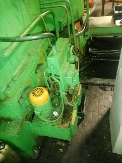

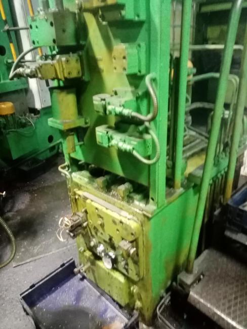

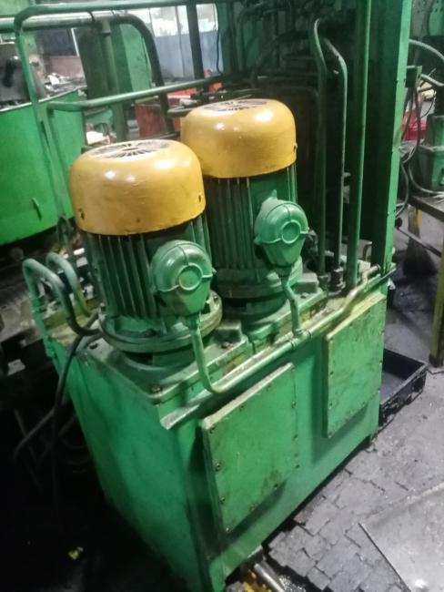

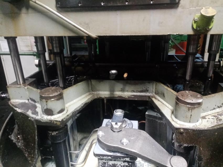

Здравствуйте, изнашиваются быстро сверильные инструменты, подача нормальная и давление тоже, металл проверяли на твёрдость, все ок. Дело в станке говорят. Сначала быстрая подача была, ломало всё, потом вроде идёт нормально, но отколы бывают, сверла маленькие обычно на пару часов хватает. Кто может помочь?
А твердость металла постоянная? Нет переменной толщины? Листы по структуре какие? Гладколист или профильный?
