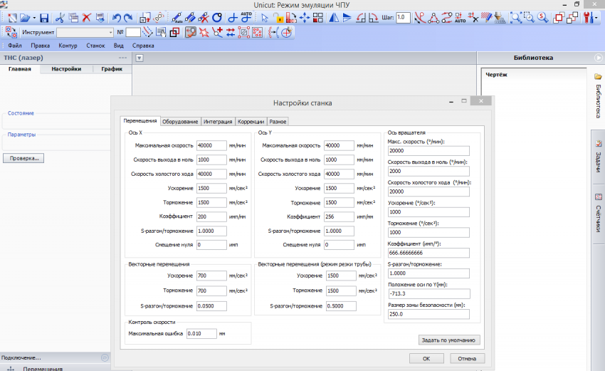

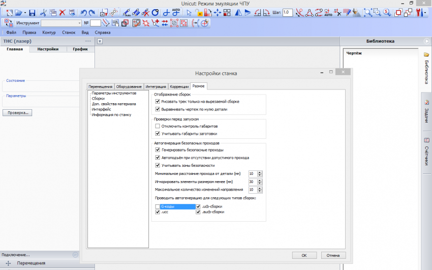

Перестали выравниваться детали по заготовке в программе юникат.
При выравнивании деталь перемещается в дальний правый угол от нуля. А если дедалей целый лист, то вообще ни как не выравнивается.
Подскажите в чём проблема?
проверь настройки ,а еще лучше в питер позвони ,они по удаленке все поправят +7 (812) 622-23-10, доб.535 ,спросишь Максима
На кой ляд нужно тебе это выравнивание? Тыкать его каждый раз...
Смещашь ноль мм на 7 и из заготовки вычитаешь смещение и больше эта кнопка не нужна. И тыкать каждый раз не нужно и человеческий фактор исключается.
