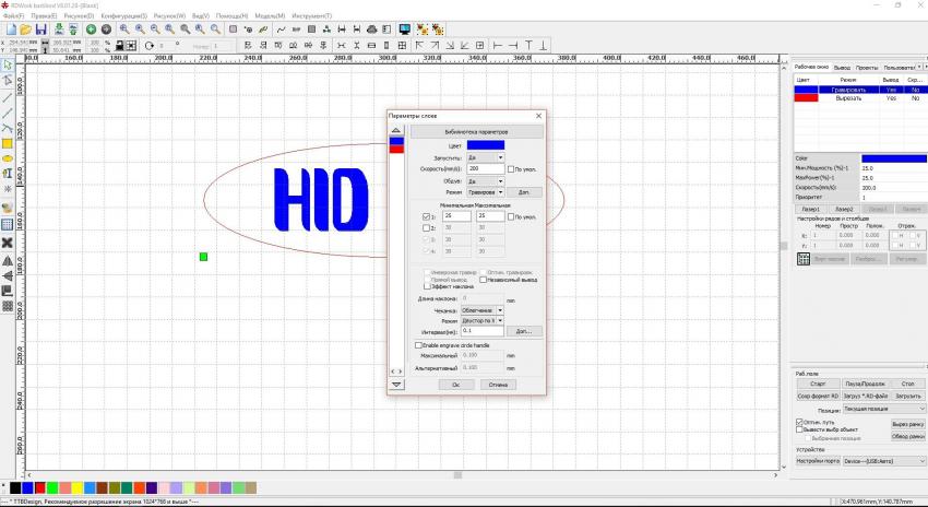

Здравствуйте суть проблемы такая, имеется станок на RuiDa  с трубкой 60w С резкой все отлично режет пластик фанеру, но вот с гравировкой какая то непонятная история.
При создании управляющей программы в принципе вроде как у всех делаю но на выходе получается что лазер просто водит без включения трубки( иногда бывает пробивает) саму гравировку, а резку делает замечательно. Умные головы форума подскажите новичку в этой программе что я делаю не так?)
P.S.
Кривые замкнутые настройки пробовал разные на скринах будут рандомные.
Буквы один раз проходит?
Для начала убрать круг (овал) из рисунка.
После проверить мощность, поставить 50% и посмотреть, что будет

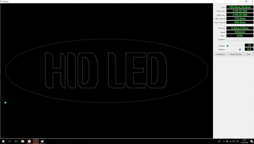

Ну да один и то это на имитации а реале пару полос делает и не включая пушку водит
Пробовал на разных мощностях все так же, сам процесс качели не работает почему то толтко контур
47 минут назад, HidLeD сказал:

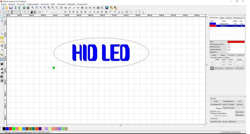

В имитации также должно быть. У вас 2 слоя текста? Наложение проверьте. Гравировка только из "одиночного" замкнутого вектора...
3 часа назад, 008shadow сказал:
нет один слой получается а нужно два?
