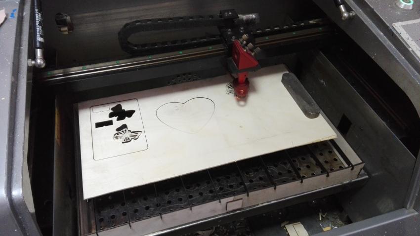

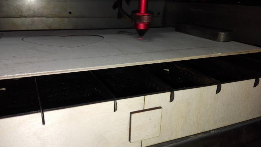

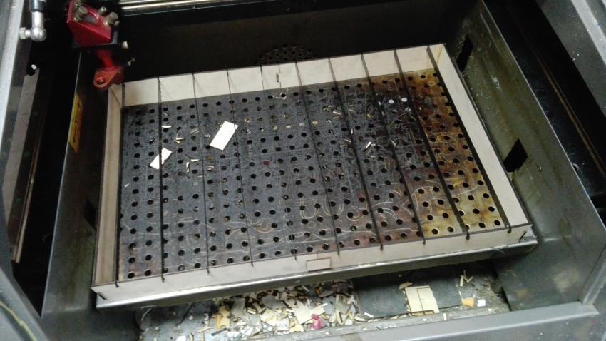

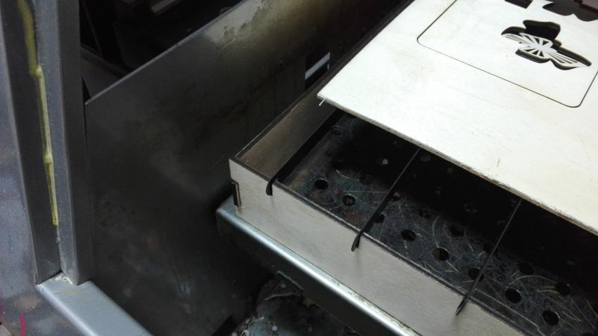

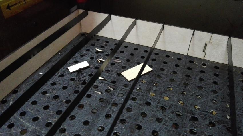

Приветствую, вас дорогие мои форумчане, на днях сделал себе ламелевый стол. Основание было сделано из кусков фанеры 3мм, за ламели были взяты пилки по металлу или полотна, кому как нравиться. Так вот, пока это тестовый вариант, сразу понял что ламелей нужно больше, а так же в самом основании стола по бокам нужно сделать отверстия для вытяжки ( много дыма скапиваеться в коробке). И думаю основу сделать не из фанеры а из оргстекла(думаю что фанеру поведет). Ваше мнение, советы, отзывы, предложения....
