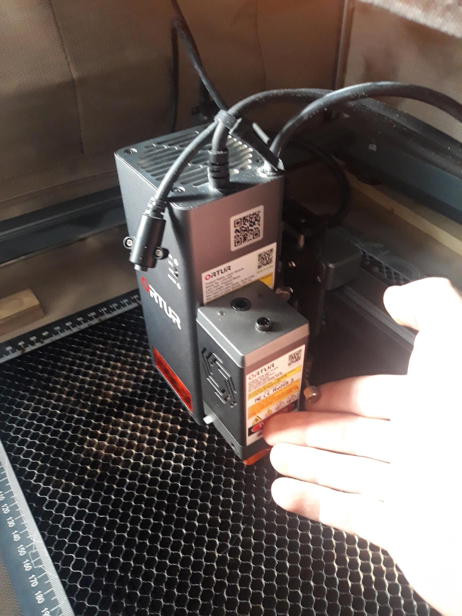

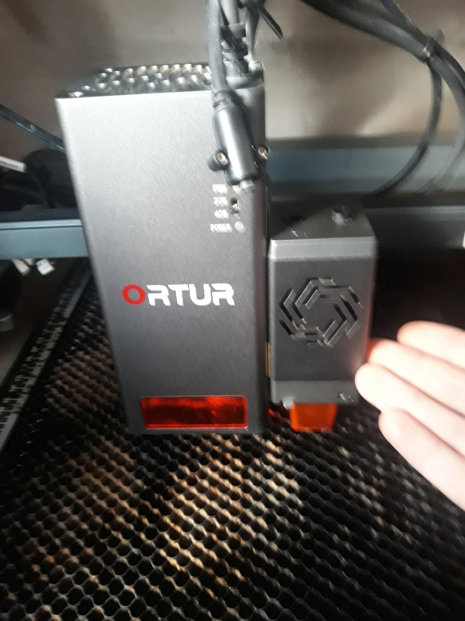

Так вот, достав модуль из коробки, мы просто аху....... от того на сколько он огромный в сравнении с 10-ти ваттным. Если судить по фотографиям, которые предоставляет продавец, то складывается ощущение, что этот модуль совсем немного больше десятки. Но по факту эту бандуру можно как цветочный горшок использовать. Фото разумеется прилагаю.
Размеры: 165х75х65мм высота ширина и толщина соответственно.

Извиняюсь за качество, малясь зашакалил.

Провод на модуле распаян, так что он несъемный. На самом модуле есть переключатель с 40 на 20 ватт и это весьма удобно. Паз для подсоединения воздушной трубки, сделан лучше чем на десятке, хотя система одна и та же.

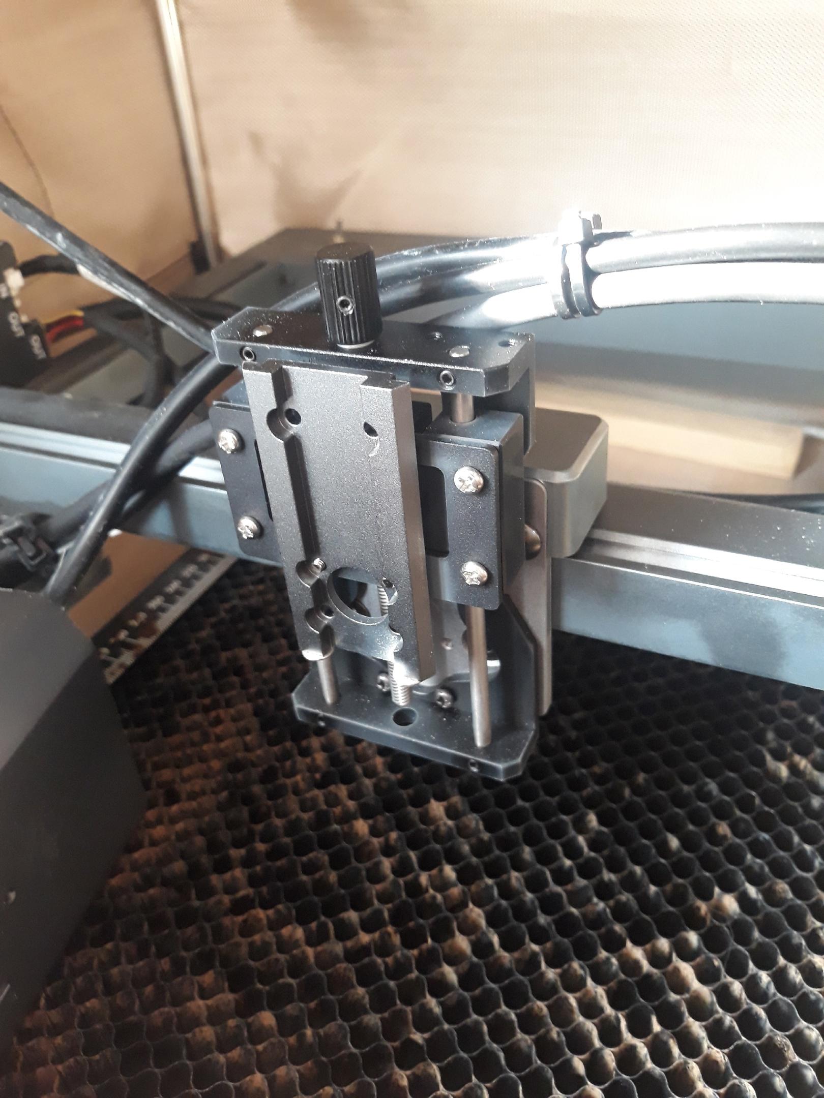

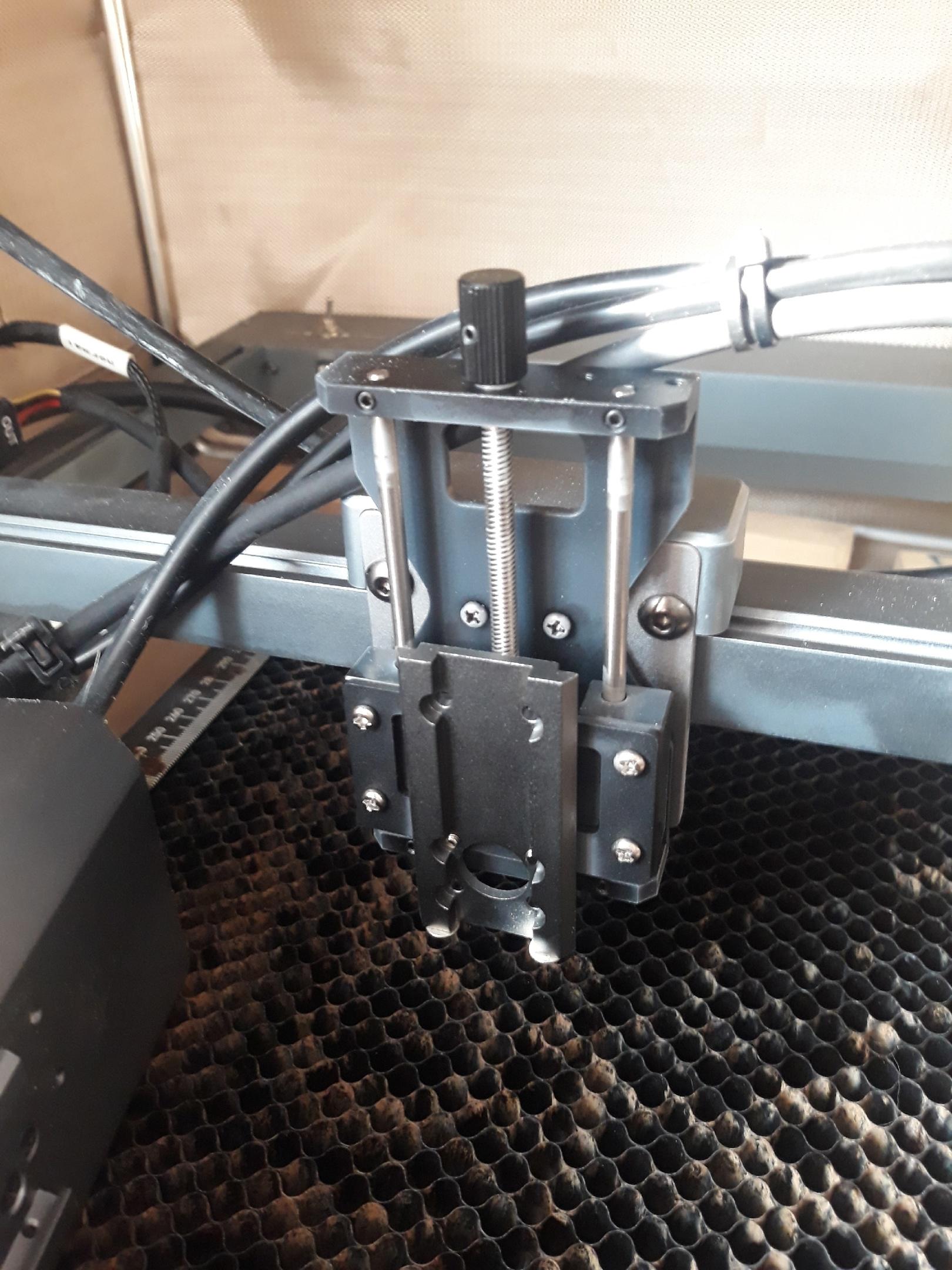

Весь корпус данного агрегата сделан из металла, судя по всему алюминия. Весит данная конструёвина аж целых 970 грамм. Почти кило и конечно стандартная система крепления и регулировки фокусного расстояния, сделает вам очень больно и морально и физически. Поэтому я за полторы тыщи рублей выписал на озоне доп. крепление.
gB6WdJ70dt8.thumb.jpg.16012b5f9648792687429f8e623a2edb.jpg3O8C0lgPafE.thumb.jpg.27684e35a151ab6344c1df61141e1299.jpg
Удобно, крутишь винт и вся эта хрень поднимается и опускается.

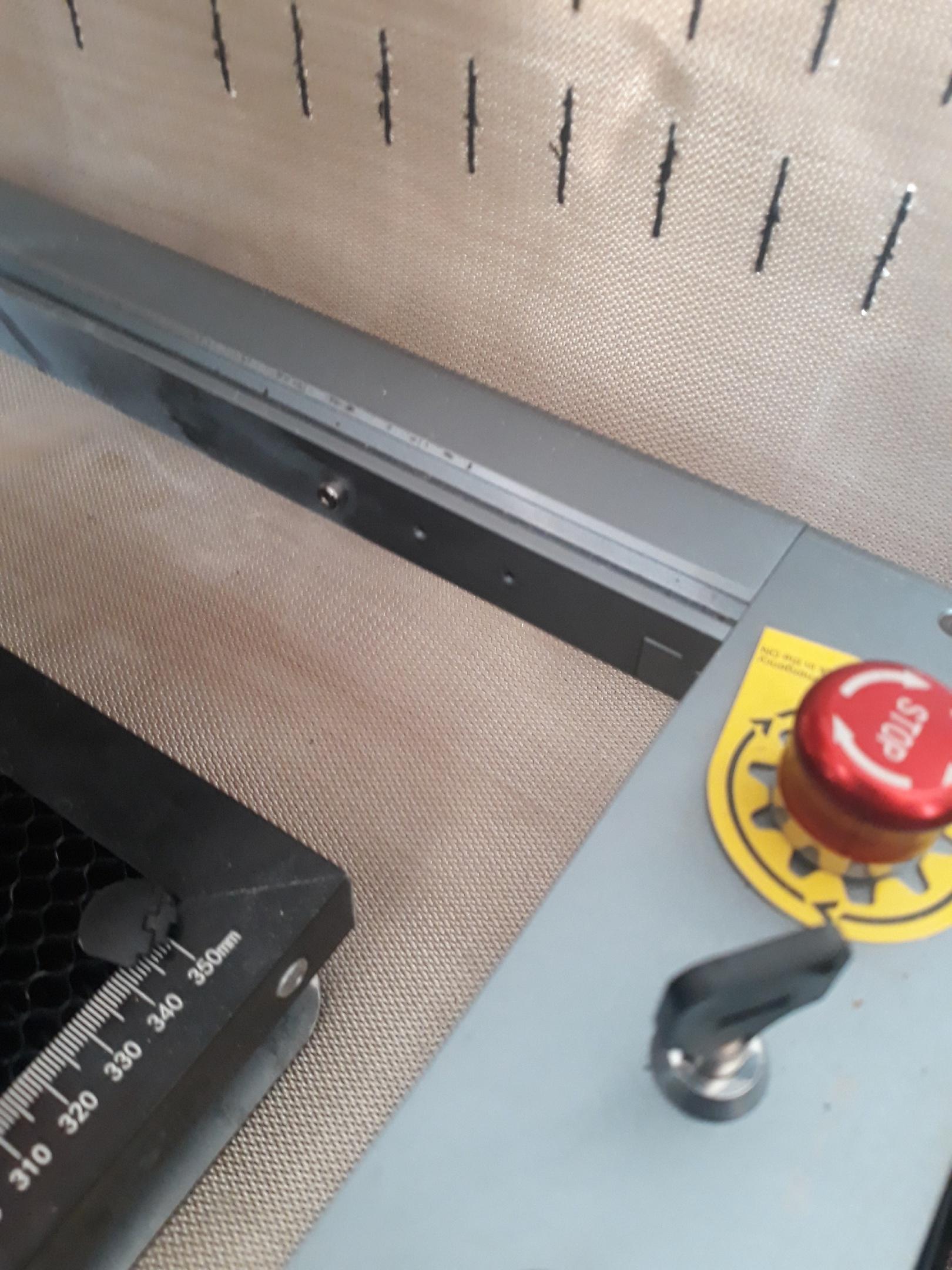

После установки модуля рабочее поле сокращается, это значит, что необходимо перекрутить ограничители в соседние отверстия. Если вы установили и систему регулировки как у меня и модуль то перекручивать нужно в последнее отверстие. Если вы установили только модуль, то во второе.bmdofOZx9ZM.thumb.jpg.b93d915763321be54a4ae0a018ae5056.jpg

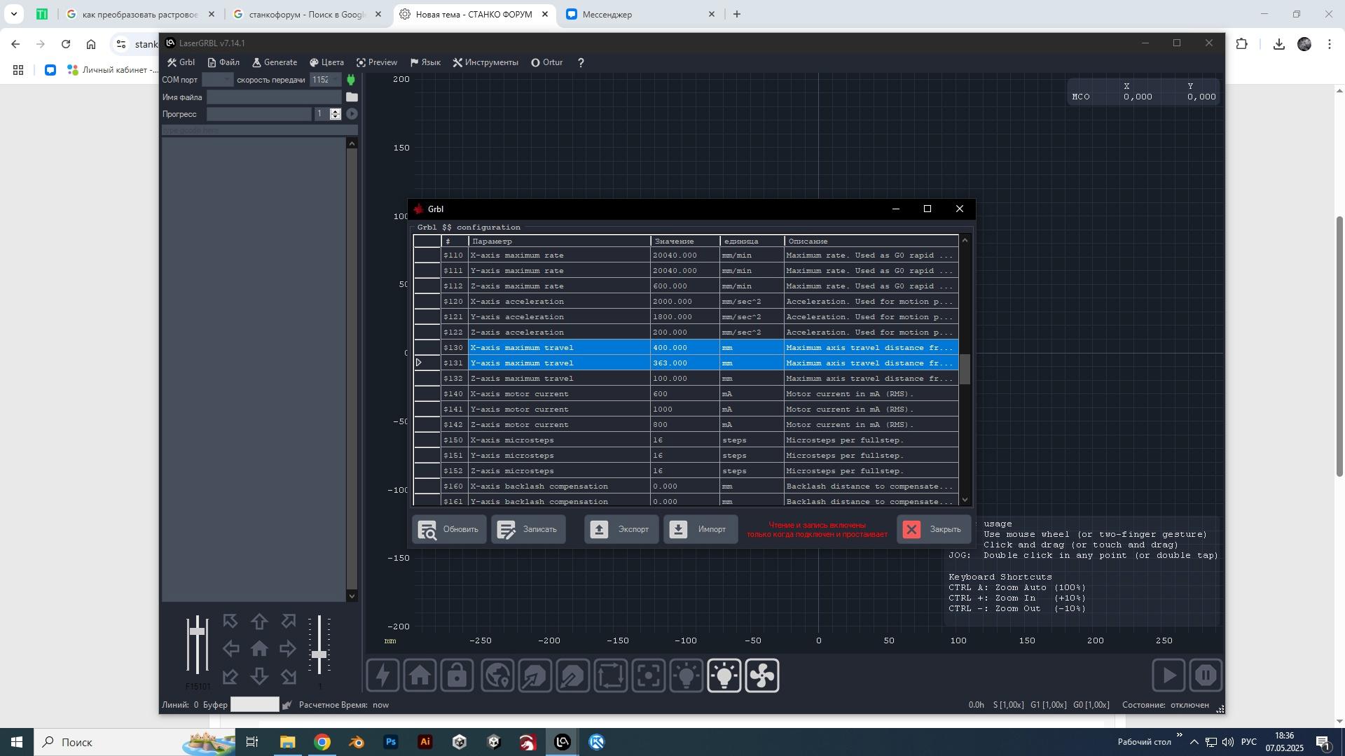

И теперь когда все подключено, лист материала выставлен, а лазер уже во всю нарезает пробное изделие...ОН НАЧИНАЕТ НЕИСТОВО СТУЧАТЬ КАК ПРИПАДОШНЫЙ И УЕЗЖАТЬ ВНИЗ. Но почему так? Отвечаю: это происходит потому, что производитель в своей инструкции, ни слова не сказал про то, что размер рабочего поля, нужно сократить в программе вручную!Если вы установили и модуль и регулятор, то сокращайте высоту рабочего поля до 363мм (это если у вас поле 400х400).
Нехило, да? Это та информация, которую я не нашел НИГДЕ, абсолютно нигде нет упоминания, ни о блоке питания, ни о настройке рабочего поля,  никто не догадался рассказать об этом. А я не догадался сразу это все сделать.
