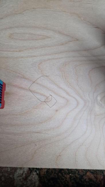

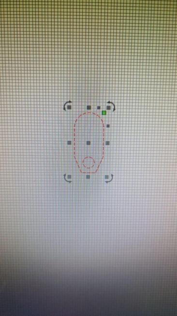

Всем здравствуйте. Столкнулся с проблемой китайского гравера TwoTrees TTS-55 Pro. После внезапного отключения электричества он стал гравировать какие-то закорючки случайной формы вместо того, что требуется. При этом при нажатии кнопки "Frame" он показывает область, точно соответствующую детали в программе. Проблема проявляется при любом способе отправки gcode, с флешки или через провод, также программа в предпросмотре показывает именно ту деталь, которая и должна получится, то есть дело не в программе, а именно в лазере. Пробовал перепрошивать, но это не помогло. Покупать новую материнку не хочу.
Фото того, что должно получится и того что получается прикрепил.
