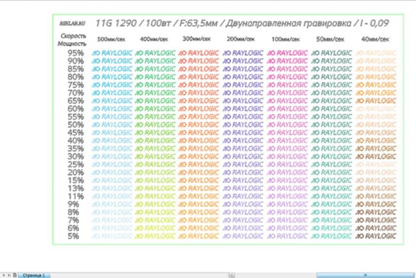

Все работает, все режет, все классно! Вчера решил создать массив мощности из 169 задания :-)
Все нарисовал в Корле, все классно. Каждому заданию присвоил цвет и выстроил своего рода палитру из цветов (фото ниже)

Теперь немного подробнее чтобы было понятно что я имею ввиду!
На картинке синим цветом обозначена скорость 500мм/с и вниз по оттенкам идут мощности.  для 95% / 500 мм - цвет в RGB синий, для 90% / 500мм - цвет в RGB синий -3%, для 85% / 500мм - цвет в RGB синий - 6% и т.д...
Для зеленого также, для красного также  и т.д...
При отправке открывается окно (к сожалению нет фото) где выбираются мощности и скорости для каждого оттенка цвета, а планиг не воспринимает оттенок например синего -3% в сочетании с зеленым -3%, хотя по таблице цветов RGB, цвета координально разные и никак не пересекаются. Как же мне сделать данный массив, если брать цвета без оттенков, то цветов для 169 заданий тупо не хватит.

рэд, грин, блю. Это цвета по шкале RGB, например все мониторы и т.п. работают в этой цветовой палитре. СMYK эта шкала используется в полиграфии, то есть все напечатанное на листе это CMYK, а цифры RGB, смею предположить, что это цифровое значение цвета, то есть задавая числа, вы можете менять цвет. Наверно цвет линий.
3 часа назад, DESIGNER сказал:
Ну я в CMYK и делаю. Но цвета только такие читает красный синий зелёный жёлтый черный белый розовый фиолетовы и другие "целые" цвета
Про цвета умничать не буду, а вот про мощность могу. Обычно в заводских настройках стоит ограничение мощности- например 75%, далее толку не будет, но если же они не стоят, то мощность 90- 95% убьёт трубу быстрей, чем например 50-55%. Снижайте скорость.
