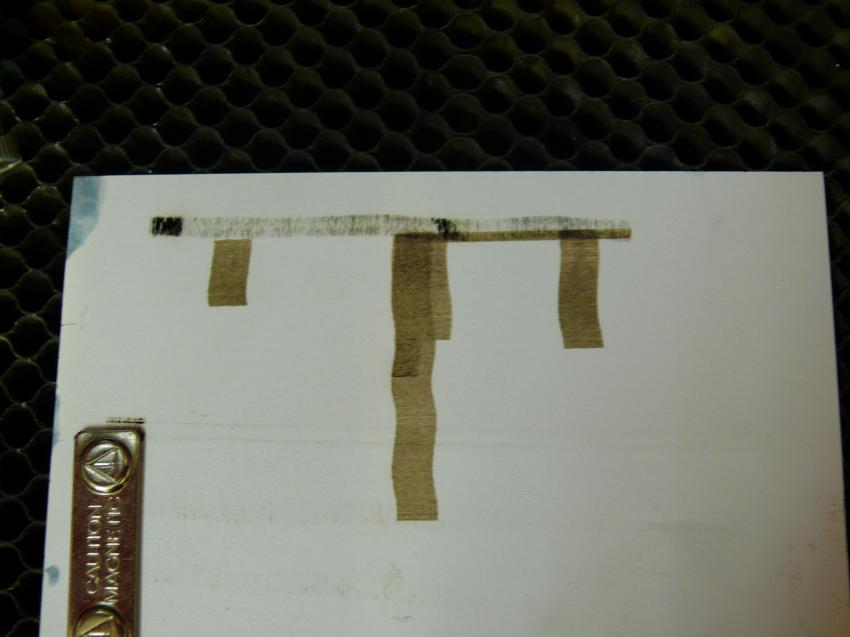

Привет, форумчане!
Возникла проблема с Qualitech g9. Гравирует волнами, то есть обыкновенный прямоугольник выглядит как на фото. Пару дней назад смазал синей нонейм смазкой направляющие. Вчера станок "потерялся" -- при перемещении кнопками долбился в ограничители и по X и по Y. Смазка загустела. Вытер, смазал машинным маслом. Легкость хода при перемещении в выключенном состоянии восстановилась, но слева упирается, а справа ближе к концу рабочего поля на небольшом промежутке идет туго и останавливается не дойдя до конца. Еще замечено было что после гравировки возвращается не точно в ноль, отклонение порядка миллиметра.. P1330095.thumb.JPG.382f9705382f89c85b66a
Наверное линза болтается
действительно..
спасибо!
да не за что)
