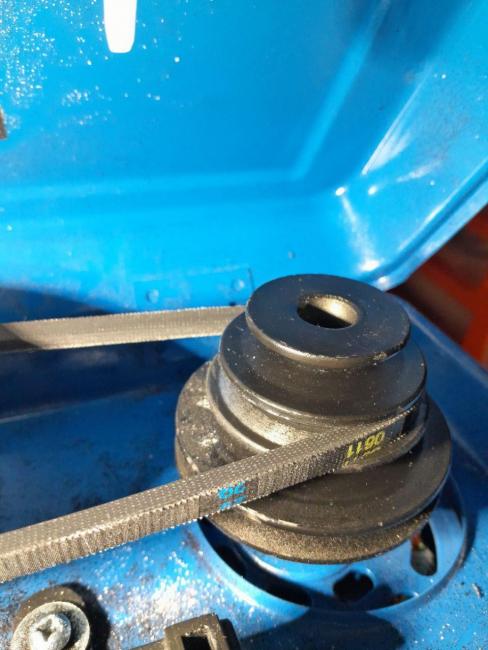

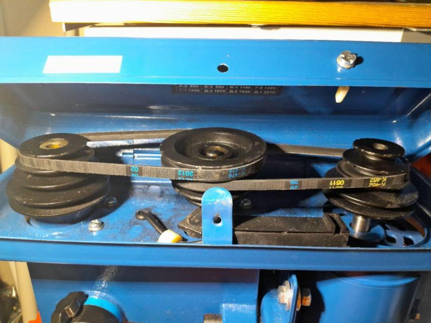

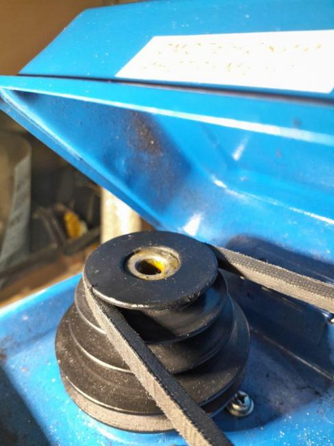

Лечим сверлильный станок ДИОЛД СВС 500/50. Нужен ваш совет
Что пробовали:
Нужен ваш совет.
Sasha_ru_ru Может вал подклинивает от руки как вращается? Ремень другой фирмы возьмите. Сравните ремни на соответствие размера фактического написанному. Шкивы так же проверить, диаметры на соответствие размерам.
Будет от чего отталкиваться. Возможно ваше натяжка расслабляется во время работы (резьбу надорвали, как вариант)
