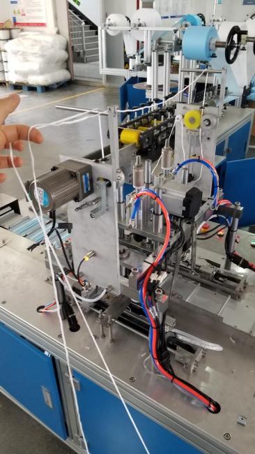

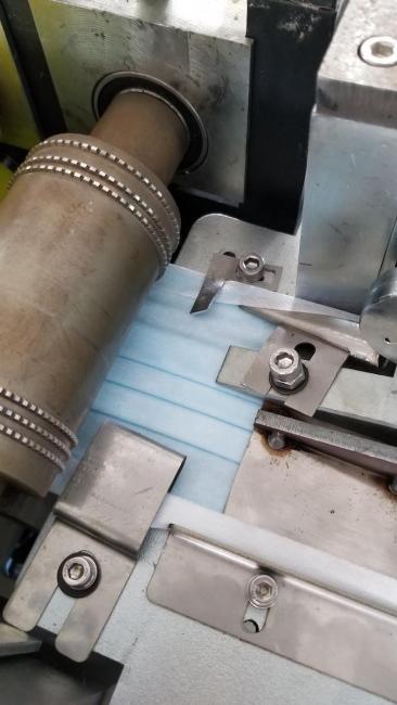

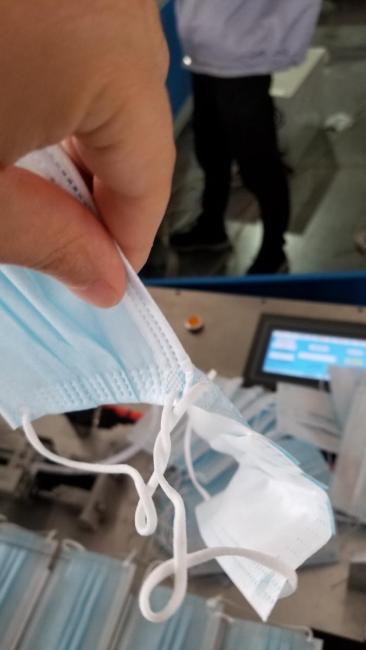

Не знаю, как лазерное оборудование китайской компании Senfeng. Но на волне пандемии коронавируса они стали делать оборудование для производства масок - аппараты по нарезке заготовок масок, аппараты по припайке ушных петель, автоматическую линию по производству масок (по сути, два соединенных между собой аппарата). И это полная кустарщина. В буклете и на сайте всё красиво - там красивая 3Д модель станка, а не его реальные фото. Запустили активную рекламу в Интернете. Но по факту оборудование очень низкого качества. Многие детали не штампованные, как у других производителей, а сделанные на коленке, вырезанные из листа жести и согнутые на тисках. Подача резинки непродумана, она постоянно путается. Оборудование выдает очень много брака - выходят маски без резинок, маски с носовым фиксатором не в том месте, спаянные между собой маски. В автоматической линии аппараты не связаны между собой программно. Если, к примеру, какой-то затык в аппарате по приварке ушных петель и он останавливается сам или его останавливает оператор, то аппарат по нарезке масок продолжает подавать заготовки масок и его нужно останавливать вручную. У аппарата по нарезке масок нет датчиков на подаче материалов, если закончился один из материалов, то аппарат продолжает работу и делает бракованные заготовки масок из оставшихся материалов, пока оператор не заметит это и не остановит. Самое главное - реальная скорость работы не соответствует заявленной. Должно быть 100-120 масок в минуту. По факту 40-50 масок в минуту. Если увеличивать скорость, то резко увеличивается количество брака.
Не ведитесь на их низкую цену. Есть более качественное оборудование и не намного дороже.

  29.05.2020 в 02:05, J L сказал:
Отзыв об оборудовании для производства масок компании Senfeng
