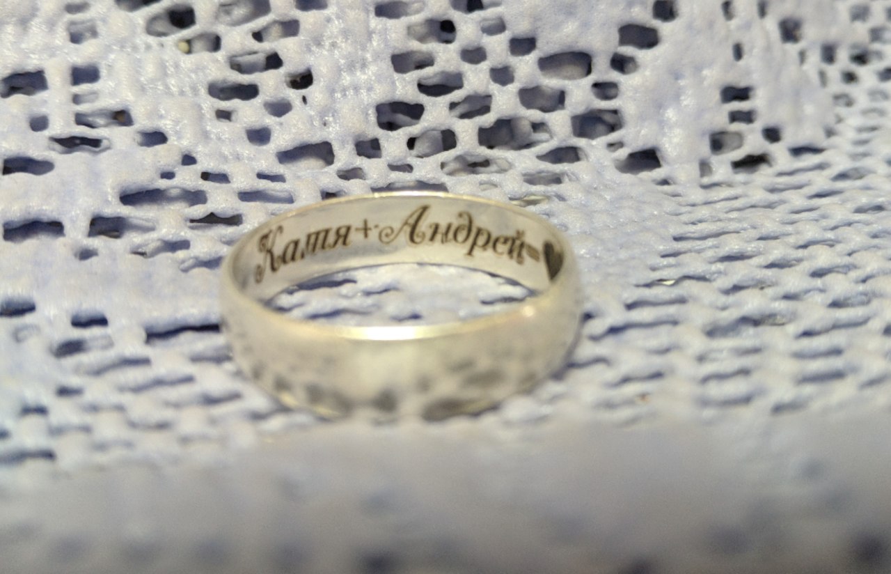

Гравировка внутри кольца вектор
Обнаружил, что программа EzCad 2 не показывает все шрифты, которые установлены в системе. Пришлось сначала делать макет в кореле, потом переводить в кривые и сохранять в файле автокад. Но после импортирования в EzCad оказалось, что плагин для гравировки колец гравирует только текст. Подошел плагин для гравировки вектора, который разбивает макет на несколько частей. С его помощью получилось сделать гравировку вектора и внутри кольца и снаружи.
