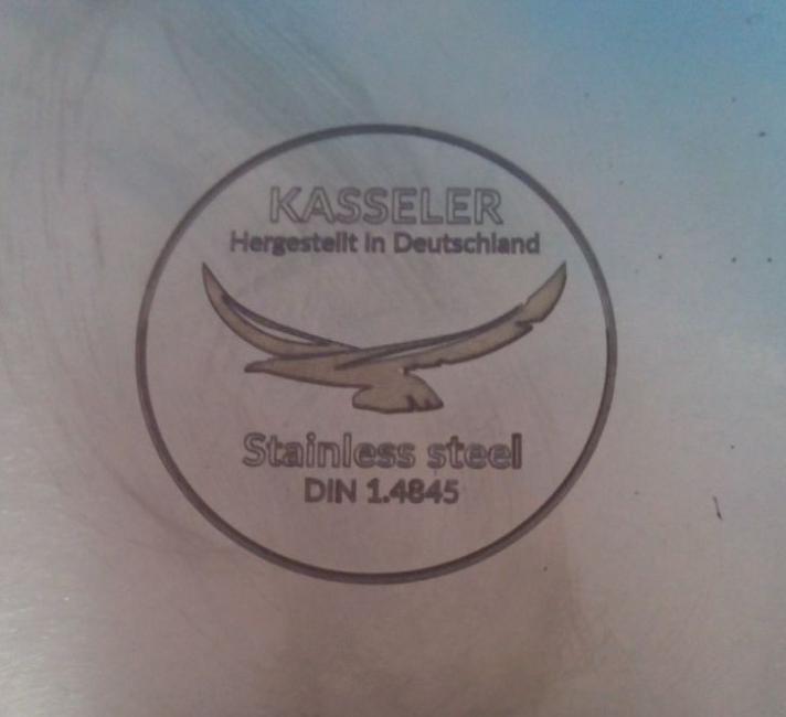

andreygraver 144 Жалоба #38 Опубликовано 21 марта, 2016 У меня труба 40 ватт работает уже год и четыре месяца. Режу в основном фанеру 3-5 мм, использую максимальную мощность 42%, этого достаточно, чтобы резать 3 мм на скорости 19, 4 мм на 16 и 5 мм на 10. Охлаждаю водопроводной водой. Никаких признаков того, что труба садится не было. Но тут пришел заказ на маркировку крышек из нержавейки. На десятой крышке заметно упала мощность. Подумал, все, трубе конец. Но крышки доделал, потом проверил резку на 3 мм фанере и оказалось, что луч стал толще раза в три и фанера не прорезалась даже на максимальной мощности. Проверил юстировку, прочистил линзу и зеркала, ничего не помогло и решил поменять трубу и заодно выходную линзу. Показал линзу в Реклабе, выяснилось что у нее увеличился фокус из-за стертости покрытия в центре. Купил новую трубу с линзой, решил сначала проверить старую трубу и старую линзу на новом увеличеном фокусе. Пришлось сделать шайбу толщиной 9 мм. И станок стал резать как и раньше. Даже новую партию крышек из нержавейки отгравировал без пасты на скорости 200, мощности 62-66%. Так что если луч стал толще и юстировка не помогает, можно проверить фокус и определить наилучший, при котором пятно самое маленькое. Теперь у меня в запасе новая труба, которая неизвестно сколько времени проваляется пока сядет старая. На фото гравировка крышки из нержавейки без пасты. 3 Цитата Поделиться сообщением Ссылка на сообщение Поделиться на другие сайты
