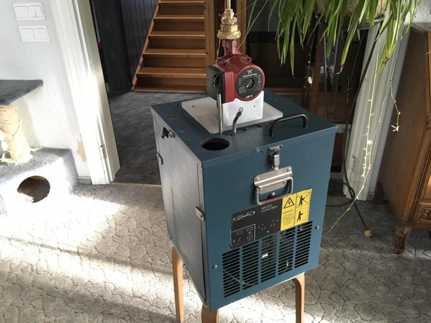

Привет всем, покажу как я сделал охлаждение.
Пивной охладитель Cornelius. Старенький, родная помпа с перемешивателем сдохла, пришлось ампутировать. Пивные контура просто удалил. В результате осталась собственно охлаждающая часть (компрессор, испаритель, вентилятор, фреоновый контур)
Воду качает насосик Grundfos, прямо из бачка в трубу.
Терморегуляция - электронный термостат.

и этот насос работает?
у него должен же быть подпор постоянный при выключение, если хапнет воздуха в выключенном  состояние, то не толкнет жидкость. Вы точно запустили эту конструкцию?
Такие насосы как правило ставят горизонтально и точно ниже или на уровне бака.
У нас такой горячую воду на прессе гоняет, только мощность по более.

Правило там только одно - ось двигателя должна быть горизонтальна, это условие смазки.
У меня в доме в системе отопления и горячего водоснабжения такие насосы трудятся лет десять и в обоих случаях они выше бака :)
Все верно, но с чего бы ему хапать? Контур замкнут - бачок - насос - шланг - труба лазера - шланг - бачок.
для спуска воздуха из насоса там есть винтег посередине.

задал вопрос т.к. контур в системе охлаждение через чиллер не замкнутый.
вы попробуйте в работе, отпишитесь о такой конструкции.
А с мешалкой что делать? без мешалки контур испарителя обмерзает за пару часов а то и раньше

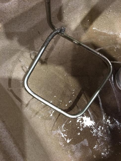

Да, мешалка долго занимала моск, но городить еще один моторчик не хотелось.
Поэтому поэкспериментировав, я сделал так. От бывшего пивного контура отрезал ввод вместе с одним нижним витком, и в этом витке насверлил отверстий, через которые потоки теплой воды из лазерной трубы будут омывать контур испарителя. На фото видно, как идут струйки во все стороны.
Кроме того, я надеюсь, что эту систему вкупе с электронным термостатом можно будет отрегулировать так, что обмерзать не будет.
В работе с лазером я еще не пробовал, торко циркуляцию насосом проверил.
