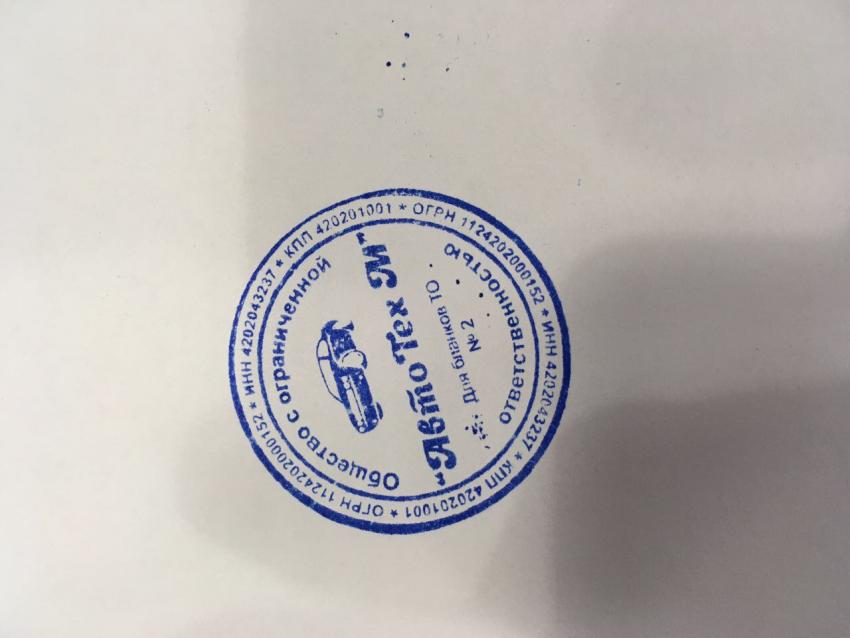

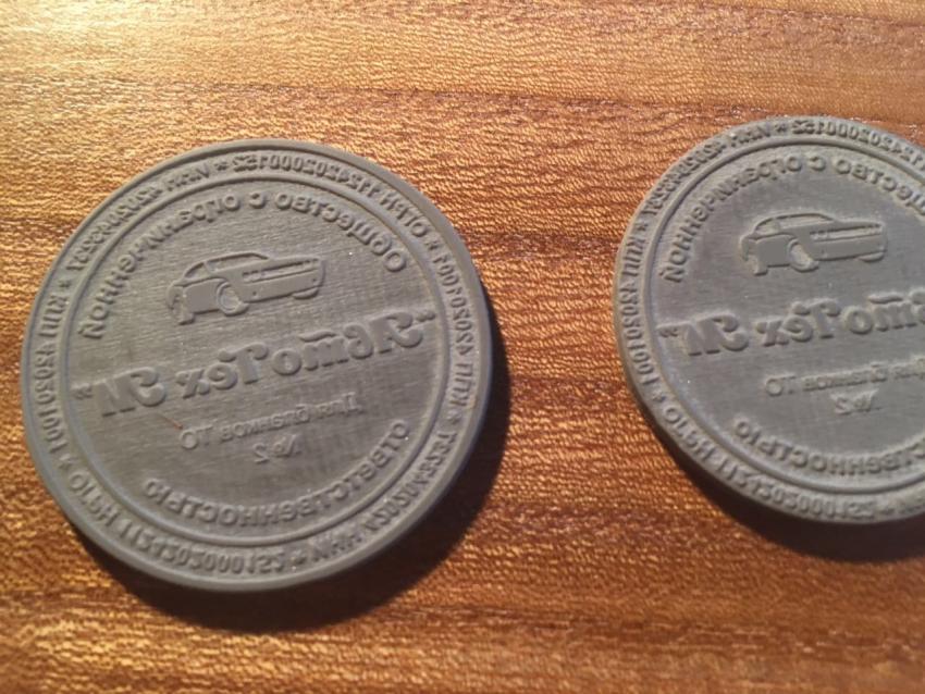

Здравствуйте, почитала Ваш обзор, поискала аналоги по цене/качеству, пришла к выводу, что альтернативы не вижу, может я ошибаюсь? Подскажите? Мне необходим гравер для изготовления печатей и штампов. Написала в Реклаб, прислали мне фото клише, честно говоря качество по фото мне совсем не понравилось. Фото прилагаю. Это максимум, что может выдать этот гравер? Кто-нибудь изготавливает на нем штампы и Печати? Откликнитесь, пожалуйста. Может какие-то секреты настройки есть. Какие у Вас Печати на нем получаются?
У вас есть примеры или образцы печатей, которые вы бы хотели получить? Возможно требуются более точные настройки станка для ваших потребностей.
Круглой нет под рукой, штамп есть к примеру. Глубже намного, чётче, оттиск идеальный получается.

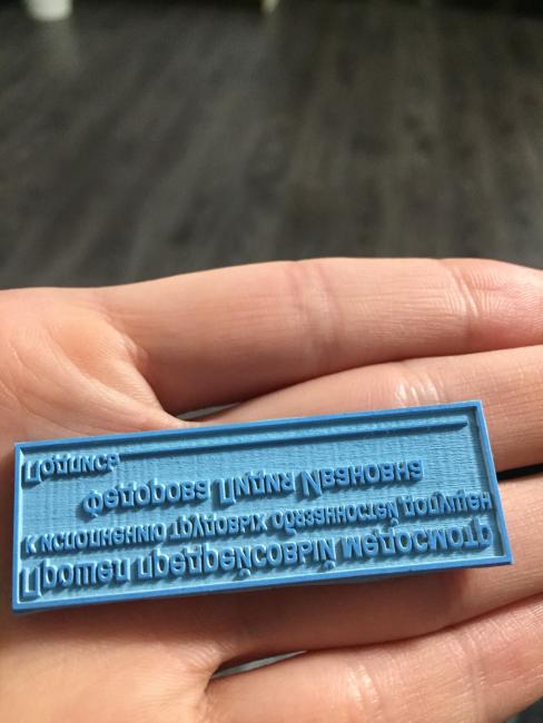

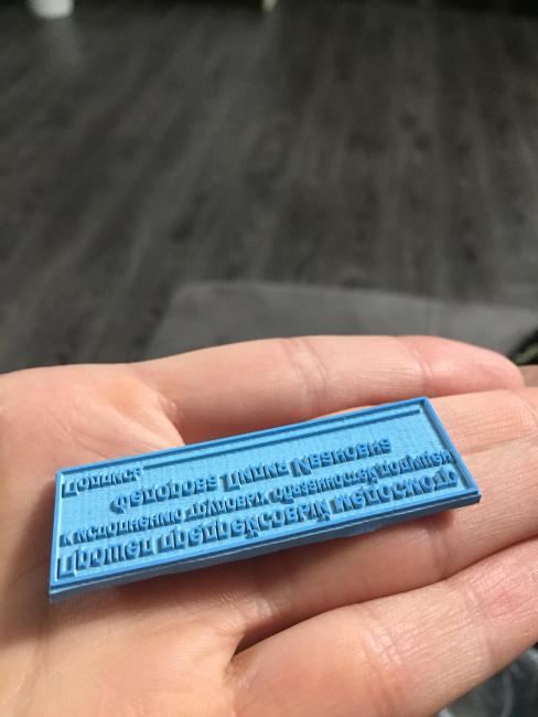

Сделал на 304 мини несколько сотен печатей и штампов. Отлично получаются, после 20лет изготовления фотополимером исполнилась мечта. Для изготовления точных с мелкими элементами нужна линза 1дюйм, обязательно однонаправленный режим гравировки!  Резину используем COLOP голубая и  TRODAT Aero серая. Шрифт 3-4 кегля прекрасно видно. Разве, что с сеткой для сертифицированных печатей могут быть сложности, но это 0,5% рынка, да и пошли они со своим сертификатом за 60 тыш.

Спасибо за подробный ответ! Это на нем штампы сделаны? Линзу отдельно необходимо приобретать?
Изменено пользователем AlinaK
Ну да это 304 мини в работе, с докупленной линзой и сделанным под неё соплом.

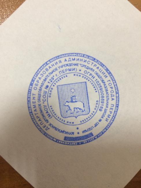

При желании можно на нем и гербовые печати делать. Прекрасно получаются. фото прикрепил

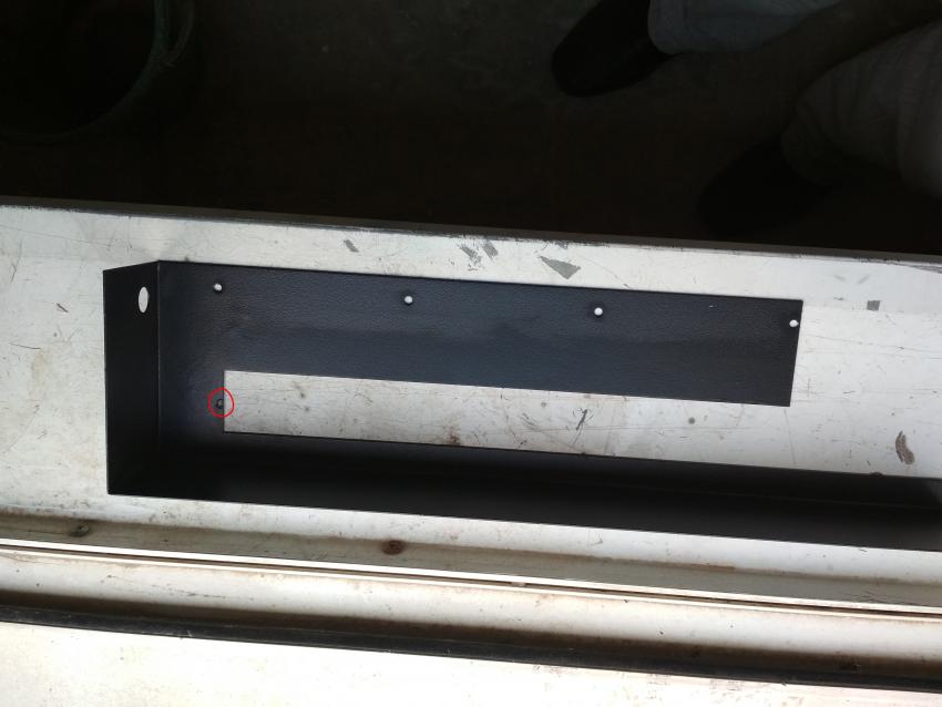

И снова здравствуйте! :) Заметил сегодня косяк проектирования корпуса.
Резал деталь ровно 30х40см и в самом низу обнаружил, вернее, не обнаружил нормального реза, а, открыв левую дверцу, нашел потеряшку:
Обведено красным.

Не понял) Что за потеряшка? и как связано с недорезом? У нас же поле само 300х400. Если резать впритык, то каретка внизу упирается в ограничитель и трясется как припадочная прежде чем ехать вбок)
В 23.06.2018 в 04:48, Denovo сказал:
Луч перекрывается кожухом и больше 290-295 мм по Y не режет.
