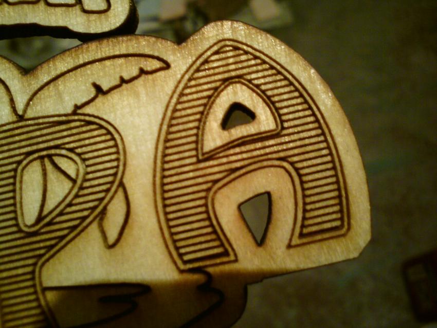

Должно это всё выглядеть так:

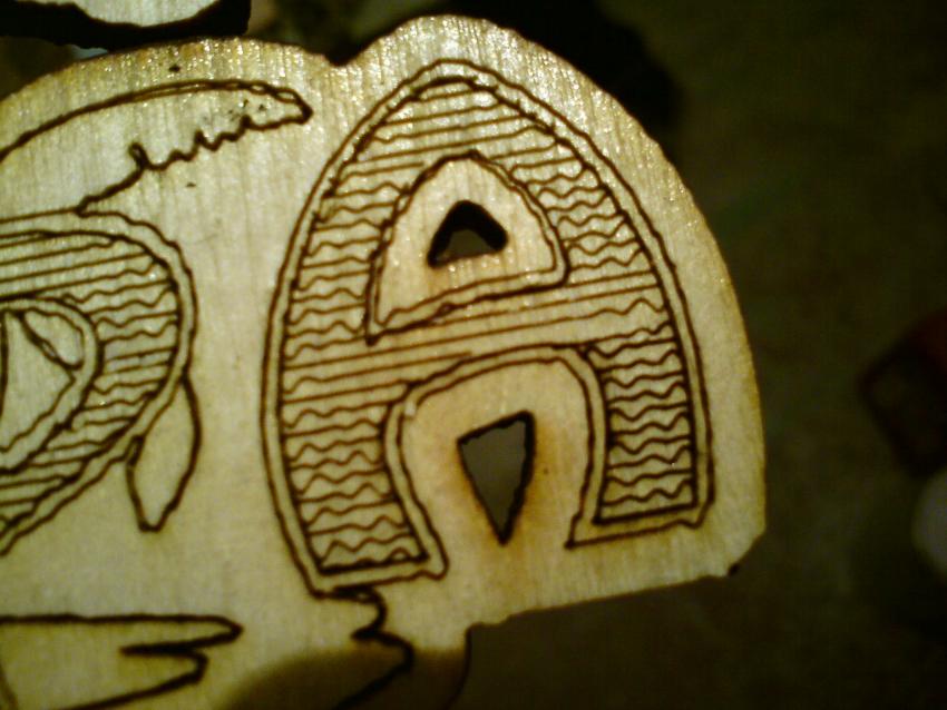

Подозрение сразу пало на один из ремней Y-оси, в частности, правый (который ближе к пульту)
Попытки подкрутить натяжной винт результата на дали О_о Благо вовремя дошло, что крутить дюже упорно не стоит, т.к., несмотря на то, что металл, из которого сделан корпус весьма неплох (при попытке перенести одну ножку, кончилось кетайское сверло, но корпус - нет! О_о), всё-таки Кетай, а заниматься перенарезкой резьбы не хотелось :-) Сняв правый кожух, подозрения подтвердились - натяжной ролик упирается в корпус, т.е., возможности регулировки нет, что ненормально. Ремень растянуться за полгода не мог, значит, вж-вж-вж ищем в другом месте :-) Дргим местом оказалась втулка с подшипником на другом конце ремня (в которой вращается вал от Y-шаговика) - она тупо выскочила из посадочного места. Запихнув её на место, подложив для нормальной плотной посадки бумажку, собрал всё обратно, ласково поругав разработчиков, уронив несколько раз болтики крепления центрального кожуха за заднюю стенку :-)
Пы.Сы. Если тут есть эти самые разработчики этого станка - почему задние ножки находятся на разном расстоянии от задней стенки?
