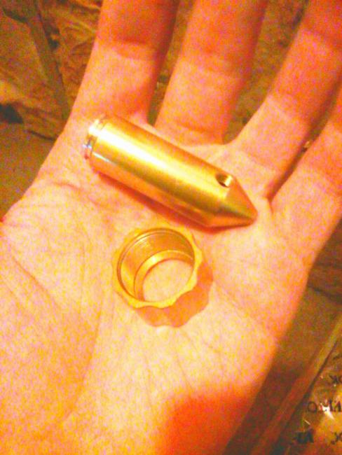

Добрый вечер!
Не знал, куда написать, помогите решить проблему. Приобрел станок с такой вот головкой, открутил чтобы прочистить линзу, а обратно прикрутить не могу, сопло вываливается, хотя гайку закручиваю до упора. Что делаю не так?
Это точно все запчасти? Должен быть хотя болтик один. Смотрите на голове. Как правило сопло просто болтом поджимается
5 часов назад, 008shadow сказал:
В том и проблема, что это отверстие для шланга с воздухом, и больше ничего нет.
там должны быть разпилы, вставляете кончик на место и туго затягиваете, разпилы поджимают кончик. Если не получается подмотайте что то вроде изоленты, но это конечно не фонтан.
Только что, alexander-1 сказал:
Да, я видел их, но выходит, что надо довольно люто затягивать, что меня напрягает. Но похоже, ничего не поделаешь с этим.
Конструкция, типа цанги., не люблю такие.  Намотайте на сопло что-нибудь и затягивайте как уже сказал @alexander-1 ,скорее всего одного витка хватит. Как вариант сами просверлите отверстие для болта, коли так сильно напрягает. И если нет большого перепада по диаметрам (сопло голова) то вполне можно.
Правда это может ограничить немного регулировку по высоте, но если стол подъемный то проблем нет.
Изменено пользователем 008shadow
