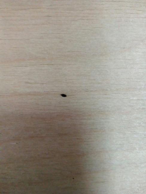

13 часов назад, alexander-1 сказал:
если точка жирная - значит луч где то цепляется или линза грязная
а как это объясняется? Почему жирная означает, что  луч цепляется? Вроде как при зацеплении он срезается наоборот...?
Подскажите по такому вопросу: если взять две разные трубки, например, 40 и 100Вт. И зажигать их на 15Вт. У них одинаковый размер пятна будет?
Не то что бы жирная , а подпаленная или не точка а полумесяц если присмотреться или двоится. А по трубкам не ватт а % 15 и конечно точки будут разные, 40вка может на этой мощности дать примерно 3 мм, сотка в зависимости от завода от 4х до 6 примерно

Столкнулся с такой ситуацией жирное пятно и при пульсе не пробивает фанеру 6 мм  трубка Reci W4.  Куда обратить внимание. ?
Вы линзу смотрели?
Разобрался дело в линзе. Спасибо.

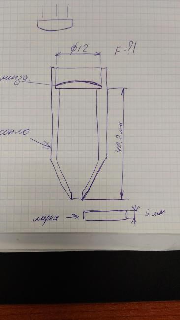

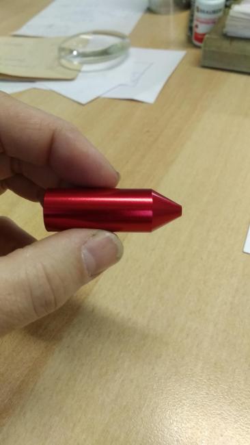

Всем привет.
А мне китайцы задачку задали.линза похоже на один дюйм или полтора....судя по размерам сопла вообще непонятно какой фокус. 4 мм фанеры режет за два раза . 50 Вт.
Пошел по факту замерять фокус и если нужно будет наводить на сопле фокус путем опускания линзы.
В четверг будет новая линза на 50.8
Как думаете делать новое сопло? Если выходное отверстие в сопле 2,5 мм?
2 часа назад, Graf сказал:
Всем привет.
Замерил фокус 38,4.
Теперь буду дорабатывать сопло под это фокусное расстояние.
1 час назад, Graf сказал:
Замерил фокус 38,4.
Неправильно написал фокус 37,8.
36 минут назад, Graf сказал:

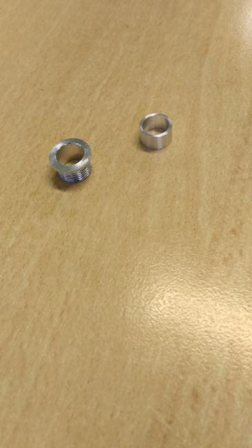

Проточил на 33.5 мм
Вставка получилась на 6.5 мм. Это если не пойдет, чтоб вернуть обратно.

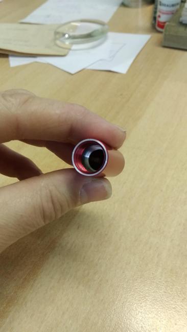

Просто для информации. Линза , заявленная как селенид цинка с фокусом 38.1 , оказалась 37,8. Мало того с другой стороны оказалась вогнутой со сферой диаметром 20000 мм.
Придет 50.8 США, замерю ее.
Замер проводил на интерферометр со скамьей на оптическом заводе.
Изменено пользователем Graf
Ошибка в тексте
20 часов назад, Graf сказал:
это мениск называется
вам достался более ценный мех :)

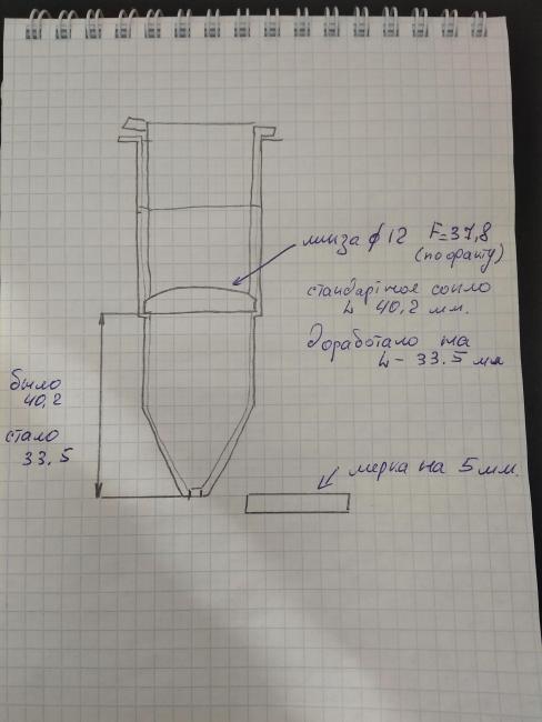

В продолжение эксперимента.
Приняв схему первого поста, переточил сопло под фактическое замеченное фокусное расстояние.
Плясал от поверхности материала и мерки. Получается что от линзы до края сопла мне нужно расстояние 33,5мм.+-
Однако опыт не удался рез стал толстый.

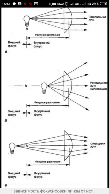

Второе, нашёл схему которая показывает зависимость расстояния источника излучения на формирование луча после линзы, которое по идеи выставляется за пределами фокусного значения .
Кто нибудь может проконсультировать?
У меня сопло с линзой 12мм. Фокус 37,8. Мерка на5 мм. Сопло зажимается цангой ,его можно передвигать по высоте. Так вот вопрос на какое расстояние ориентироаться? У кого то были подобные проблемы?
Причина танцовщица с бубном- на 71% и 6,5мм/сек фанера 4мм только за два прохода но при этом край не нравится.
Лампа на 50вт
выкиньте теперь мерку 5мм
прочитайте правильные темы по нахождению идеальной фокусировки, вырежете новую мерку...
p.s.
горе от ума
Изменено пользователем k0nstA
У вас видать много свободного времени и оно все уходит на конструирование непонятно чего и непонятно зачем. Предлагаю вам, направить ваше время на более глубокое изучение этого вопроса.
На форуме также есть инфа (сейчас у меня нет времени, на поиск ссылки, но у вас то оно есть )
Хочется понял конструкцию и процесс. Так как я начинающий пользователь. Так что все в дело.
Перестаньте изобретать велосипед. На картинке точечный источник, в отличии от лазерного излучения.
http://wikiredia.ru/wiki/Плоско-выпуклая_линза
этого будет достаточно.Для определения фокусного расстояния воспользуйтесь наклонной фанеркой
Наклонной фанеркой пользовался, тогда теряется смысл первого поста про фокусное расстояние. Ибо самый тонкий рез дальше чем фокусное расстояние.поэтому и не понятно.
Велосипеды есть, приобретается опыт вождения.
тут или понять и простить или залезать в дебри теории и искать правду матку
если надо работать то делайте "мерку" в тот размер где самый тонкий рез
а если хотите добиться "справедливости" продолжайте свои эксперементы
