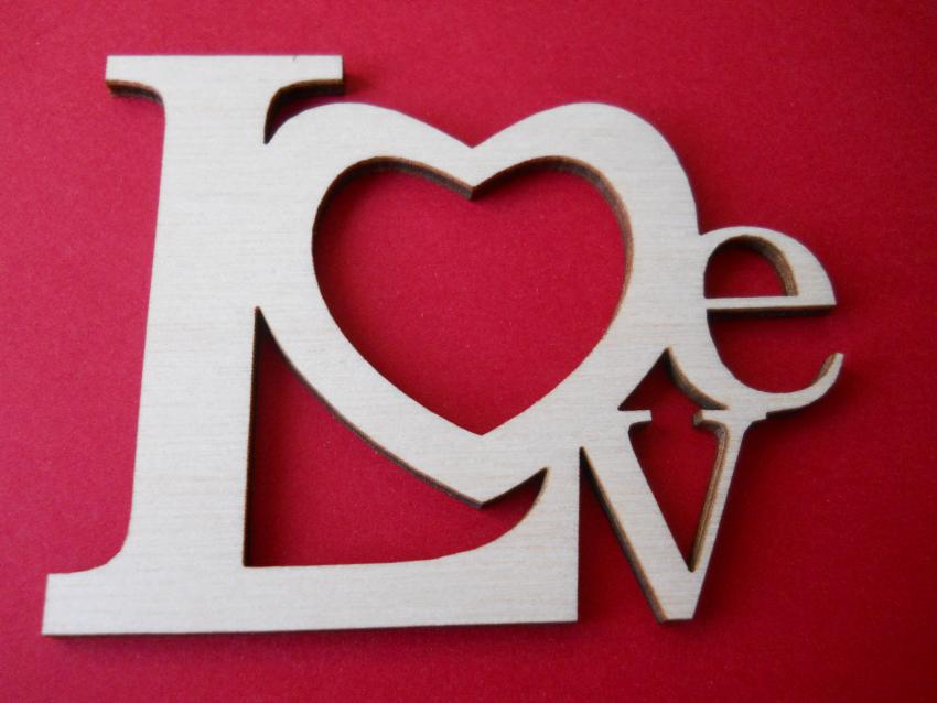

В продолжении темы дешевых компрессоров)
Знакомый дал протестировать hailea aso 006. Аквариумный компрессор. Работает от 12в. На 0.08 Мпа. по сути слабенький, но он меня приятно удивил вчера)
Поток воздуха оказался немного сильнее чем у предыдущего. Рез тонкий. Греется очень слабо.
Из минусов - шумноват.
Пока что полет нормальный)

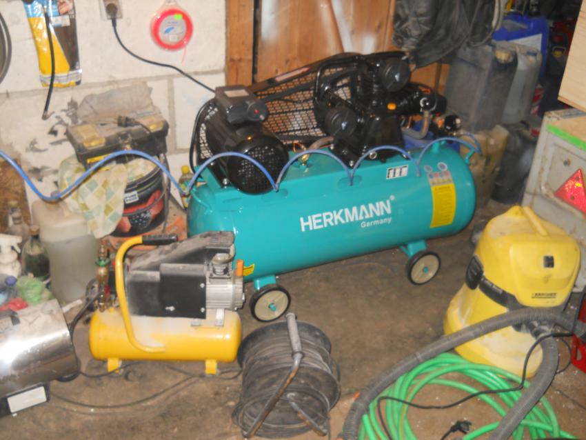

Я купил уже второй партнер AS09, первый стал помирать после полугода работа в режиме перегрева как пишут ребята выше.
Сначала он как то стал дребезжать, потом тупо остановился, пр нажатии кнопки лампочка питания загорается, но двигатель не проворачивается.
Повез по гарантии в сервис через магазин в котором покупал, через неделю вернули сказали что сделали.
Подключил к станку, добавил регулировочным клапаном на компрессоре давление на всю, он поработал 5 минут и снова остановился.
Повез второй раз в сервис, через день починили, и передали слова ремонтника через продавца магазина, чтобы я не крутил клапан на голове компрессора, а держал
в том положении в котором он стоит, но он получается сбрасывает давление воздуха через него, и на выходе из сопла мало давления для обдува..
называется починили)) нахрена мне такой компрессор который не выполняет своих функций.
Оказывается этот гарантийный сервис и занимается поставкой этих шведских компрессоров к нам в Беларусь.
Делать нечего, нашел еще один через магазин купил такой же партнер аs09, пока работает полгода, для улучшения процесса, купил в китае латексную трубку 8 мм внутренним диаметром,
плюс купил гибкую цепь для закладки увеличенной трубки, все это потом  подключил, и теперь у меня вместо 4 мм пропускной способности 8 мм, шланг сделал короче, метра 3 получилось, до этого 4 метра было после этого компрессор стал меньше греться  так как легче стал пропускать воздух, но появилась небольшая проблема с которой я справляюсь, вибрация мембраны доходит до выхода из сопла на материал, могут надрезанные детали вибрировать и луч их может порезать елочкой)))
Лучшее что пробовал. 560 литов/мин. На 1 лазер - 1 минуту качает 5 отдыхает. Практически не греется. Звук работы как дизельный движок машины. Ещё и на покраску хватает.

И сколько же денег такой красавец стоит? Что за модель? Безмаслянный? Что то в продаже не нахожу такой :-(
Позже буду на такие смотреть
А что скажите на сейчас хоть, вот про такую модель: АСО-300А ? 240 л/мин, 0,04 МРа

У нас 320 евро отдал, оригинальную модель не знаю китаец какой то наверное, наклейки явно не родные. Но собран хорошо. Обычный маслянный. До этого тоже пользовался днём поршневым маслянный а ночью мембранник. Поршневой только слабый был на 200 литров/мин и в подвале стоял чтоб охлаждаться успевал.
АСО-300А должен быть хороший, но всё равно поршневой намного лучше. Когда нужна тишина пользуюсь АСО-500, всё равно он немного оставляет следы. А с поршневым вообще идеальный рез. Вот фото от поршневого.

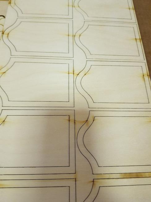

Подскажите пожалуйста! Хороший компрессор решает ли проблему нагара от ламелей на нижней стороне, которая непосредственно лежит на них?
Сейчас стоит штатный ACO - 009D
Увы, но нет.
