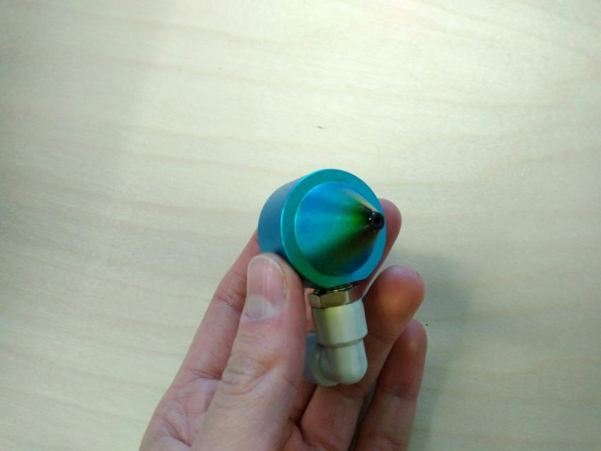

А если у меня наоборот, гравировка лучше получается когда винт откручиваю на максимум, но при этом быстро загрязняется сопло, и приходится часто протирать. Еще я заметила, что прорезается хуже когда сопло заляпано((( А когда на минимум откручиваю, появляется белый налет(( Подскажите что делать, я совсем уже замучилась с этим((
Фото бы... Если внутри сопла какая-то грязь, то тут дело либо в компрессоре либо в шлангах.
1 час назад, PavelK сказал:
это появилось именно когда я стала откручивать на всю обдув
То, что с внешней это пофиг, главное, что бы на линзе ничего не было.
8 минут назад, PavelK сказал:
Линзу проверяю, чистая, но отверстие в сопле сужается из-за грязи все таки, когда она такая грязная, заметила что и нагар остается после гравировки? На что еще влияет это?
У вас с фокусным расстоянием всё нормально? Сколько мм от сопла до материала получается? Шаг гравировки какой ставите?
от материала до до сопла 6 мм, а шаг гравировки 0,08
21 минуту назад, Ника Хвостенко сказал:
Вот вам и ответ! Воздух успевает отразиться и часть продуктов горения оседает на поверхности сопла. На одном из станков тоже также было. Пошел к токарям и теперь у меня до материала 21мм+ немного рассверлил выходное отверстие сопла
Самое оптимальное расстояние 9-12 мм, иначе струя воздуха не успеет в месте реза выдавить все продукты горения.
Шаг гравировки ставьте 0.1. Вы фокусное расстояние своей линзы знаете?
