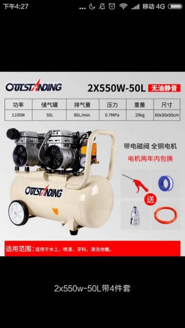

Спасибо за развернутый ответ. Продавец из Поднебесной предлагает сие чудо. Смущает производительность низкая для двухголового компрессора. Можете прояснить, 80 литров в минуту это реальный эффект, или на самом деле такие слабые бывают на 50 литров?
55 минут назад, 4elovek сказал:
50 литров это объем бака, производительность у него 80л/мин. накачать 80 л за минуту это вполне себе нормальная производительность, как мне кажется. у меня самодельный поршневой накачивает 90 л за 50 сек примерно, но он 380 В
Только что, red_armyman сказал:
У подобных продаваемых в России примерная производительность 230 л/мин. смутило. Или наши пишут забор воздуха, а братья наши выходное количество воздуха?
Такой из поднебесной будет отдыхать в процессе работы, или же без остановки будет молотить? Если без остановки, то нет смысла в ресивере, и тогда вообще может мембранный брать. Я в замешательстве.
230 л за минуту накачать... теоретически возможно при условии 4 голов с нормальными поршнями, мне кажется. покупными я не пользовался не разу, видел только в автосервисе, но там бочка литров на 500 стоит и 4 головы, он конечно знатно качает ее....  Отдых компрессора зависит от того с каким давлением будет производится спуск воздуха, и от того какой "буфер" воздуха будет в баллонах накачан. Соответственно для отдыха ему сначала нужно будет хорошо накачать. Скажу на примере своего компрессора, при стравливании 2 Атм в область реза, примерно минута отдыха, 3 накачивает, потом снова минута отдыха. Как высчитать производительность своего компрессора мне не известно. По сути, на этот поднебесный, если там норм головы, поставить еще баллон литров на 50, и не париться по работе вообще)

ежели в квартире то выбор однозначно в сторону мембранных

Вчера перечитал все 12 страниц. Уже каша. Мембранный тише чем безмасляной китаец? Продавец пишет что он: not oil and silent with two motors

мембранный самый тихий должен быть
Мембранный - это тот же аквариумный. Он по своему предназначению должен быть тихим. Если его подвесить на резиночку, то просто песня. За шумом механики станка вообще не слышно. И да, он дует. И тоже бесшумно. Само сопло не шипит. И ресивер ему не нужен. И ест мало. Одни плюсы. :) И есть люди, которым этого хватает. И есть люди, которым посоветовали взять поршневой безмасляный, а они не увидели разницы со своим бывшим мембранным. Естественно, недовольны. Как же, был же совет, деньги потрачены, а зашибись не стало. Непорядок. Тут можно только сказать, что все познается в сравнении. Купил - сравнил - не понравилось - пожалел. Но деньги потрачены. Осадочек остался.
