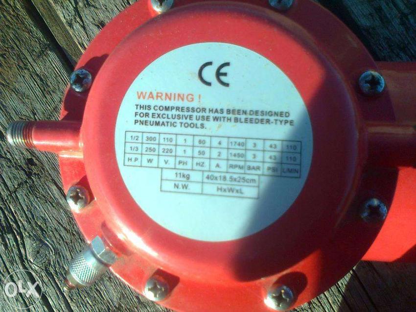

Нашел такой:
94980380_1_1000x700_prodam-kompressor-me
94980380_2_1000x700_prodam-kompressor-me
Как видно 110 л/мин, и 3 очка. Но что-то как-то на мембранный не похож
Такой и стоял раньше. Название FENGA AS-08, сейчас таких вроде как не делают на замену AS-09.
Два станка потянет точно!
Он мембранный? Стоит брать?
Да. Да.

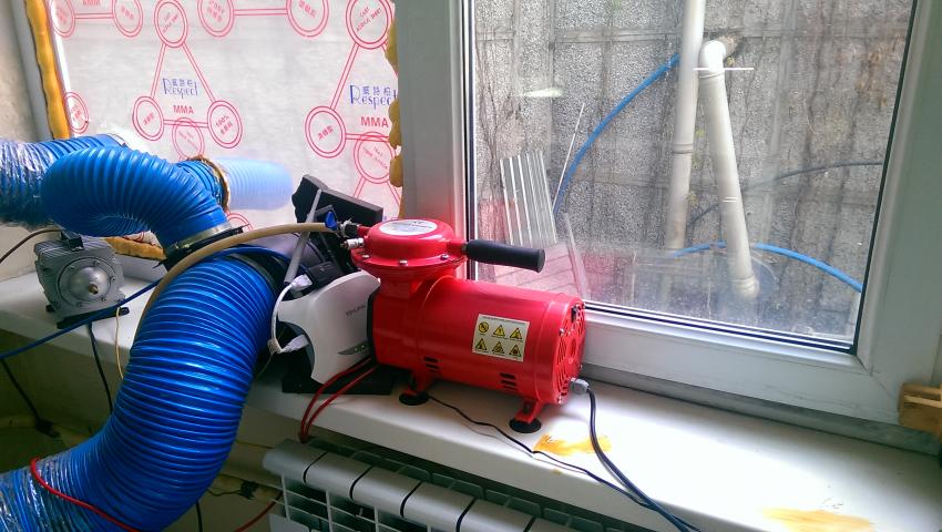

IMAG3173.thumb.jpg.98c4eed4adf6a58964eae
Установил. Мощщно...
Правда греется жутко
По ходу у соседей напротив лазер мощнее :D
