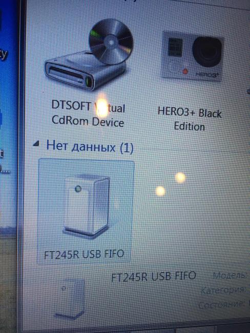

Всем Здравствуйте!
после смерти предыдущего ПК с которого осуществлялась работа, станок не как не хочет определяться не на одном из других ПК, пробовал с двух разных. Устройство он видит но драйверы ставить отказывается. в чем может быть причина?? Со старого ПК работал. По вашей инструкции делал, но так и не появиась вкладка "дополнительно" на фото видно как ПК индифицирует станок. Шнур USB 3 метра, с прежним ПК проблем не было. Теперь вот никак не может драйвера поставить. Подскажите что еще можно попробовать в моем случае?
Win7 64
Программы ставил разные. от RDCAM 6 до RDWorks 8   везде одно и тоже. жму установить драйвер, а он не видит устройство. хотя сам комп видит.
Попробуй отключить контроль учетных записей. Ручками пропиши драйвера.
Вроде как при первой установки станок должен быть подключен.
 А по какой инструкции делал?
2 минуты назад, 008shadow сказал:
по этой, видеоинструкции которую Павел выложил первым постом.  Станок подключен все ок, его компьютер видит.  Как я могу попробовать вручную прописать подскажите?
Панель управления-Администрирование-Управление комп-ом- Диспетчер устройств-
Выбрать свое устройство (на нем должен быть желтый треугольник с воскл. знаком) правой кнопкой -Обновить драйверы- выбрать "поиск на этом компутере"-указать путь ... ОК
Как то так.
