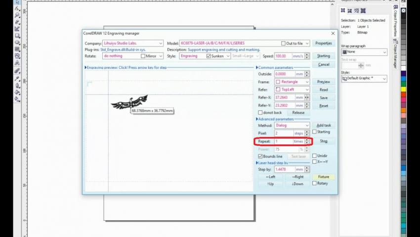

вот пример. Выделяю красный квадрат, убрав у него обводку, выделяю квадрат №1 и гравирую. То все ок, происходит отступ от рамки красного квадрата. Точно также и №2.
А если сделать такое при резке, то отступа от красного не будет, т.к. его вообще не будет учитываться, резка начнется от нуля. Если выбрать №2 вместе с красным, то №2 вырежется на месте №1, поверх него, без отступов.
И речь идет не о том, как расположить в кореле, а о том, что спозиционировать головку в нужном месте вручную это проблема, тем более на М2. И отступы при резке не учитываются, т.к. плагин объекты, у которых нет абриса, просто не видит. Можно конечно издеваться, измеряя координаты в программе и переносить их, но и так полно проблем с М2.

Чтобы отступ остался и при резке, нужно резку выбирать не кнопкой "резка" на верхней панели, а сначала зайти в гравировку и потом выбрать вкладку резка, правда надо будет поменять количество шагов на то которое стоит в настройках, потому как количество сбрасывается до 1.

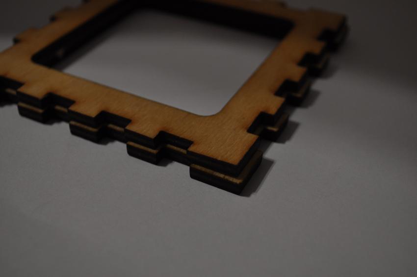

Добрый день, столкнулся с проблемой. Отдал свой ноутбук в ремонт, попробовал резать с ноутбука жены и получается та же деталь но другого размера. Видно на фото деталь сверху задан размер 100 мм, так и вырезает, а у жены выходит 101 мм, подскажите как с этим бороться. Различия в винде у меня 8-ка, у нее 10-ка

Спасибо, правда у меня как раз на 7-м кореле на 32-битной винде правильно режет, а на 8-м на 64-битном сбой. Но все получилось. Кстати спасибо также за гравер )

Первый вопрос - подскажите почему у меня когда режет фанеру, то пробегает каждую форму 2 раза? Где это регулируется в КОРЕЛ ЛАЗЕР, хочу убрать. Сегодня первый раз запустил гравер, еще не знаю толком где там что в настройках.
Второй вопрос - жму показать мне область работы, лазер зачем то прожег прямоугольник, когда я убрал прямоугольник, выбрал none, он не стал показывать область работы вообще.
