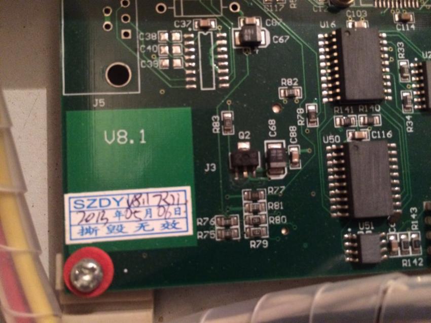

9 минут назад, Marc сказал:
крышка чистая как слеза
может кто другой определит, а так ставьте сначала 430
1 час назад, alexander-1 сказал:
Нашел  на шильдике модель as-5030 есть такая плата?
Маркировка на плате topwisdom TZC-MB3V22 это оно?

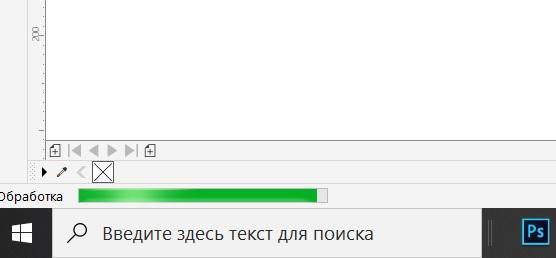

Добрый день!
прошу помочь с проблемой.
Установлены: CorelLASER 2013.02 , CorelDRAW X6
При запуске ярлыка CorelLASER , как и положено , запускается CorelDRAW с панелью CorelLASER.
Но после выполнения первой резки / или по прошествии небольшого промежутка времени, панель CorelLASER пропадает.
приходится постоянно перезапускать программу.
подскажите , кто сталкивался с данной проблемой и как исправить этот баг?
alexander-1 Спасибо, картинку вижу. После нажатия что должно произойти?
К сожалению станок  и компьютер не под рукой, это проблема у друга.
нет возможности попробовать выполнить эти действия прямо сейчас.(
Изменено пользователем Pirog13
плагин сворачивается в трей, там те же кнопки - гравировка и резка
alexander-1 Спасибо огромное!
А возможно сделать, чтобы плагин не сворачивался?
винду 7ку поставить
не за что

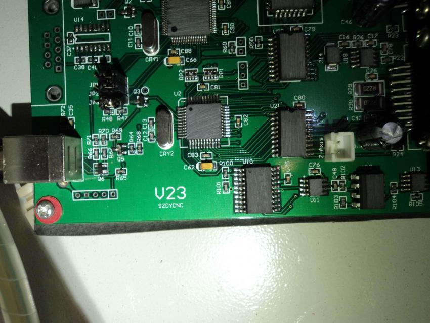

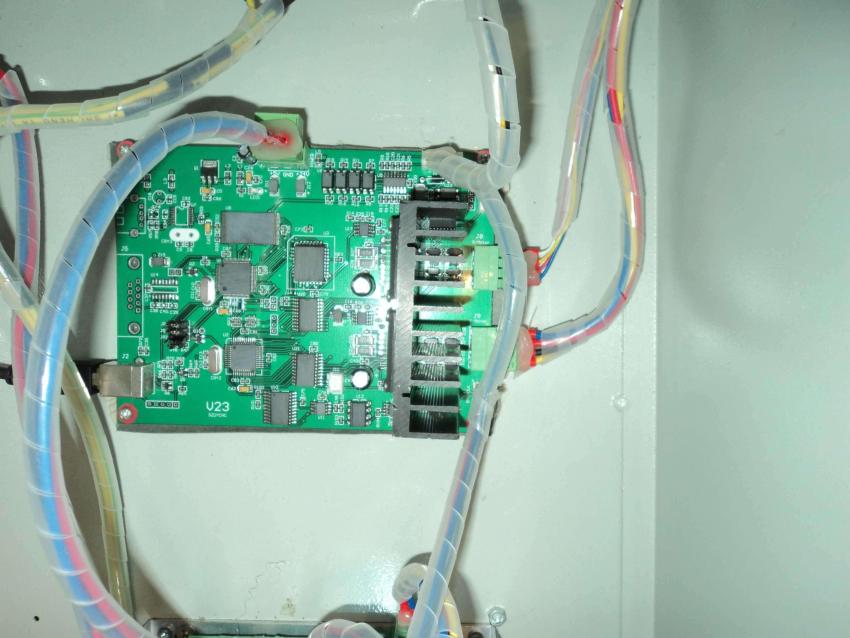

В 26.08.2016 в 00:51, Zeracool сказал:
 Фото материнки:
WP_20160811_12_04_11_Pro[1]
- очень похоже на мой вариант материнской платы:
Но ключа у нас нет. Где бы взять?
Изменено пользователем GeorGeo

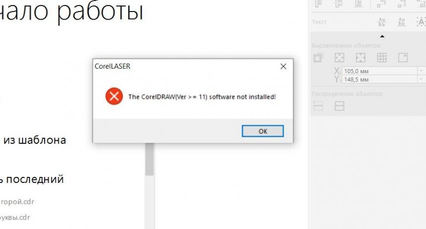

Всем привет.
Впервые столкнулся с проблемой. После самообновления винды(10) приключилась хрень. Плохо начал запускаться
 КорелЛазер. С перезагрузками все же запускается но не догружается КорелДро, и в нем ничего нельзя изменить. (При попытке что то порезать сообщает что не видет станок.)  Станок уже видет КорелЛазер переустанавливал, ставил заново с другого источника, пробовал устанавливать драйвера, переустанавливал КорелДрав. Танцевал с бубном ничего не выходит.
М2, корел Х8, Лазер 2012.02
Может кто-то чего то подскажет
Спасибо
 1228611123_.jpg.56e218ee2af768810dd33f4ce043c33d.jpg350186355_.thumb.jpg.fa54041a8bec7fa0e3a6e3613032f4ef.jpg
Изменено пользователем Vatawood
Извиняюсь за возможный баян, но рещилось установкой 7 корела
