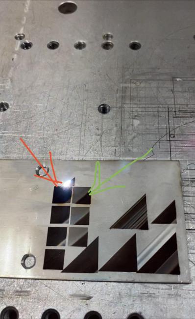

Добрый день! Прошу помощи, может кто сталкивался. Гравирую например нержавейку 1 мм в фокусе. Сначала изображение яркое, «шкворчит» как надо, через пару секунд «шкворчание» стремительно затихает и гравировка становится в виде легкого потемнения. Если сместить фокус на 3 мм ниже поверхности и повторить ту же гравировку, то ситуация обратная - сначала еле видно гравировку, а через пару секунд «шкворчание» усиливается и гравировка становится черной, как положено. То есть, если я начинаю гравировать в фокусе, то через пару сек мне нужно сместить фокус вниз аж на 3 мм, чтобы сохранить качество гравировки (дичь полная, но имеем что имеем). Добавлю что, при длительной (циклической многократной) гравировке, луч ведёт себя стабильно, но стоит выдержать паузу в пару секунд между концом предыдущего и началом очередного включения лазера, ситуация повторяется, причем на разных объективах. Отсюда вывод, что проблема не в источнике, так как мощность выдается стабильная, а в тракте коллиматор-сканатор, но может и ошибаюсь. Буду благодарен любым подсказкам. На фото зеленой стрелкой показал гравировку в фокусе, красной - фокус минус 3мм
