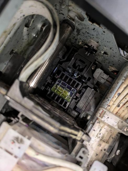

Решил пустить в работу старый планшетнтк на базе l1800, предварительно обслужил и заменил пг. Захотел печать белым по черной ткани, для этого залил в ранее занятые промывкой ёмкости LM и LC белые DTG чернила одной известной марки. Прокачал, многократно запускал прочитску, но не на тесте дюз, ни при простой печати цвета не появляются. Хотя при прочистке на парковке отчётливо виден белый цвет. Памагити!
Поделиться на другие сайты
Видимо, головке пришёл конец, либо чернила слишком вязки и не подходят под неё. Остальные каналы есть?
