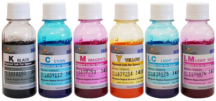

Как если такие пигментные чернила DCTek, нормальные? Вроде как специально для Epson, цена только 3277 руб., плюс пересылка.
@Kataew  а тут вариантов немного: либо InkTec, либо Moorim.
Головка стоит 15000 - оригинал.
29 минут назад, PavelK сказал:
Да вот кучу сайтов перерыл, никак не найду ИнТек пигмент, может подскажете где взять можно?!
Для своих беру тут: http://optrol.ru/ , напишите Олегу на  optrol@yandex.ru  может и Ваши привезёт.
Вообщем перевёл свой планшетник "Юник" 6-ти цветный на базе Epson 1500W, на пигментные чернила InkTec. По цветовой гамме больших различий при печати по шлифованной фанере не особенно заметно, а вот в плане резкости картинки, пигмент намного выигрывает. Акриловый лак (на водной основе), прекрасно ложится, ничего не плывёт, по сравнению с водными чернилами в процессе лакировки гемора намного меньше. Пробовал на пару минут подставить картинку под кран с водой, ничего не потекло, картинка не изменилась. По поводу чернил - обращался по многим сайтам, многим интернет магазинам с просьбой в помощи приобретения пигментных чернил для данного принтера, у большинства ответ был, что данные принтеры на пигменте работать не смогут и чуть ли не завтра печатающая головка накроется, забьётся, засохнет и всё в таком духе, единственная компания в которой отыскал пигментные чернила для данного принтера "DCTec.ru", по заоблочной цене 3285 руб. Помогли в "Юнике", несколько раз обращался в данную компанию и всегда все вопросы решались быстро и качественно. Во вторник 6 июня написал им, тут же ответ, оплатил, сегодня 8 июня в обед, чернила были уже у меня.

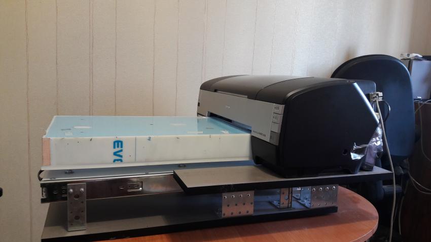

Добрый вечер.Обращаюсь ко всем кто имел дело с планшетными принтерами.Особенно к Евгению К ). Сам печатал на Юнике 4.
Остался доволен.Могу подсказать про технологию нанесения белого грунта, что бы чернила не размывало.Но сейчас мне нужна
ПОМОЩЬ.Купил принтер переделку.Прислали по почте.Не могу заставить печатать.2 проблемы : При прохождении платформы сквозь
датчик подачи бумаги, чаще не определяет её и выдаёт ошибку "бумага не загружена".Пару раз получалось печатать но выходил белый
лист.Связано как понимаю с прокачкой чернил.Картриджи шли отдельно.Пользовался Printhelp, но из трубки откачки ни капли не вытекло.
Кто чем может помогите. В смысле советом :-)

Не Евгений, но попробую  - из чего отправляете на печать? Какие настройки ставите?

Что за чернила? Если головка была новая и стоит снпч, то или до неё ещё не дошли (нужно пару прокачек сделать)  либо, если головка с картриджами и чернилами уже стояла неделю, то засохла. Крайний случай сдохли управляющие транзисторы.

Это сейчас я, вывеску сменил. Принтер новый или б/у? Если б/у и картриджи шли отдельно, то хреново. Если не промыли головку или плохо промыли, то могла засохнуть.  Если голова новая, заливаете чернила в СНПЧ и потом каждый цвет прокачивает шприцом, чтобы закачать чернила в картриджи и откачать из них воздух. Причём раз в несколько месяцев эту процедуру лучше повторять, так как идёт завоздушивание картриджей. Подробно можно найти в инете как это сделать. Если голова б/у и засохла, то можно попробовать поставить картриджи с промывочной жидкостью и сделать прочистку, если принтер работал на водных чернилах, то обычно не с первого раза, но прочищается. Делаете две прочистки, оставляете на несколько часов, потом ещё пару раз. Если же пигмент, то не факт что поможет, он сложнее прочищается и не всегда.

Добрый вечер.Спасибо за советы.Сегодня ночью всё попробую.На печать отправляю пробную страницу.Мне бы её получить.
Прокачку делал 3 раза.Чернила как понимаю на водной основе.Уточню завтра.
Принтер б.у. и простоял он месяц не меньше.Мы в сервисе (я не по принтерам специалист) полугодовалых оживляли.
СНПЧ нет. Картриджи ПЗК. 6 цв. Просто не хочется головку снимать.Такой срок не большой на мой взгляд для полного засыхания.
Ваши мнения и предложения для меня важны. В субботу хочу отвезти в сервис пусть смотрят.Но такой планшетный у нас в первый раз.

самое главное разобраться с датчиком подачи бумаги.Почему о не воспринимает приближение платформы.
Может есть какой-то временной интервал. Или его просто заменить.????

Через 2- 3 недели уже начинают водные чернила сохнуть, картриджы если не ошибаюсь не рекомендуют снимать больше чем на два - три часа. Прочистку просто делали или с промывочной жидкостью? Просто прочистка вряд ли поможет. Но думаю прочистить можно, тем более водянку, по датчику не подскажу, может Павел, что посоветует.
Понятно.Ехал он 7 дней без картриджей.( Придётся с промывочной жидкостью. Пробовал без неё.
Вот ещё. К шлангу приделана система откачки ( автономная(на отдельном питании с моторчиком)).
Но вообще насколько знаю при прокачке чернила должны самотёком литься.
Вообщем главное сейчас промыть.Что бы голова не засохла окончательно.
А без комплекта пустых картриджей можно это сделать ?
Готов слить чернила с действующих.

Если позаморачиваться хотите, посмотрите по любому на ютубе видео есть, проще в сервисный отвезти, тем более там работаете как я понял.

Ещё раз спрашиваю - как отправляете и с какими настройками?
Вангую, что через мастер печати фото от винды.
Поставьте Фотошоп, в настройках поставьте высококачественная бумага и настройки качества на максимум.
Попробовал из Photoshopa с наилучшим качеством и медленной скоростью.Но результат тот же
платформа проезжает, а принтер и программа в один голос говорят бумага загружена неправильно.То есть её нет.((
Хм...  Тогда возможны проблемы с электроникой. Обычно этот датчик эмулируется. Кроме платы принетра должна стоять ещё одна, которая занимается всем этим - проверьте контакты.  Если такой платы нет и всё сделано механически, то стоит посмотреть срабатывает ли микровыключатель в нужный момент.
