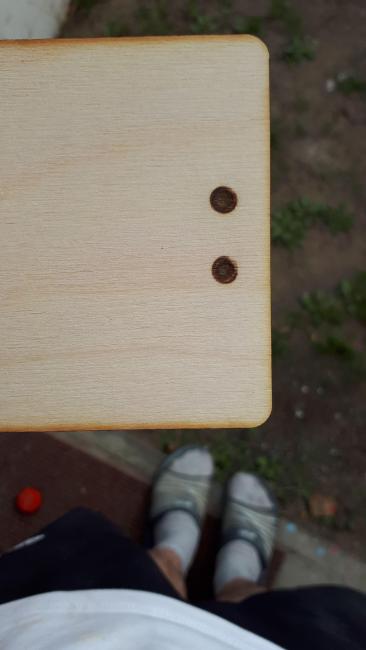

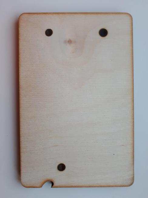

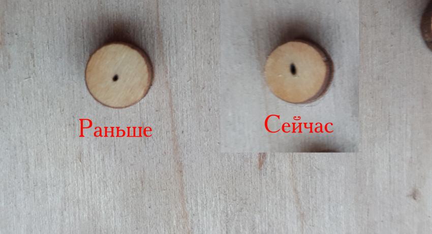

Всем доброго времени суток. Нужен совет. Грешу на трубку, но хочется ошибиться. Проблема вот в чем - на дальней точке стола мощность луча проседает процентов на 80. Если отстреливать луч в дальней точке то видно, что пятно относительно ближней точки увеличивается раз так 5 - 6. Смещал трубу относительно первого зеркала получил результат падения до 15 - 20 процентов. Ну как всегда - лучшее враг хорошего - решил добиться лучшего результата. Теперь имею то что имею. А именно полную... Дальнейшее смещение трубы ни чего не дало. Трубе 2 года с хвостиком. Пишу с планшета прошу извинить.
Скорее всего зеркало мутное и естественно луч рассеивается
3 часа назад, alexander-1 сказал:
Я полагаю, что идет речь о зеркале в трубе? Визуально вроде обычное, золотое, без царапин и точек... Как определить, что оно мутное? Что могло случиться и как быть в данной ситуации. Видимо, придется менять трубу? Или есть решение? Причем просадка идет уже от середины рабочего поля. В дальней точке падает, наверное до 90%. По правому краю так же идет просадка. Юстировка сделана. Прием при юстировке видно, что пятно от луча изменяется в большую сторону при удалении от трубы. Соответственно в дальней точке наибольшее пятно. Регулировка ( смещение самой трубы ) ни чего не дало... Луч выходит из центра сопла - прям и не знаю, на что и грешить, кроме трубы... Ой как все не вовремя... Станок на 99% занят гравировкой. Рез - очень редко...
Изменено пользователем Starche
16 часов назад, Starche сказал:
Однозначно конец трубке. Причина - заводской брак.
15 минут назад, PavelK сказал:
То что трубе конец - печально. Но почему такая уверенность, что это заводской брак? Как ни как трубе 2 года... В принципе посадка была на этой трубе изначально - где-то на 10%.а в последние дни вот так сильно и резко...
8 часов назад, Starche сказал:
Пардон, недочитал. Обычно такие сразу с завода приходят. Как уже сказали - что-то с зеркалом случилось.
9 часов назад, PavelK сказал:
Ладно, спасибо. Видимо придётся менять. Не вовремя, однако.
