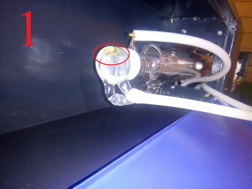

Здравствуйте. Не получается выгнать воздух из трубки. На первом фото отмечено где он скопился (не знаю как называется эта часть трубки). Скопился вверху.  Участвует ли эта часть в охлаждении или и критично ли наличие воздуха?

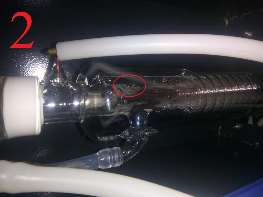

На втором фото.. Пузырёк воздуха (размером около 5 мм) в начале трубки. Как можно от него избавиться?

поднимите станок с противоположной стороны...
