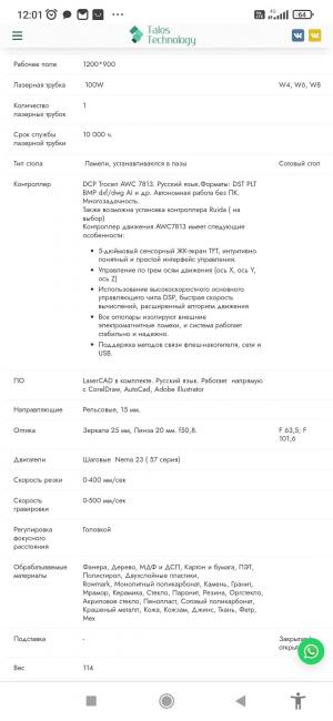

Всем доброго времени суток, выбираем первый станок, хотелось бы с полем от 1м с запасом на будущее, для сувенирки (панно, карты мира, акриловые приглашения на свадьбу и т.д)

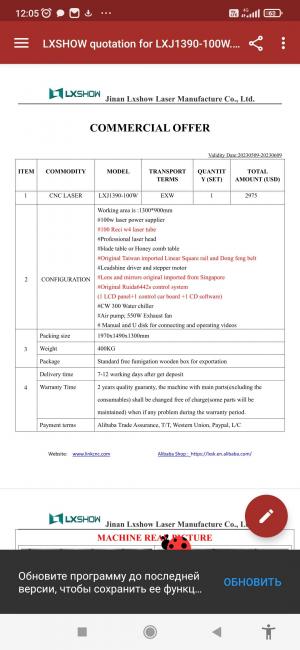

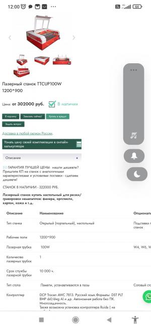

Пока нашли два варианта, сравнительно недорогие, первый это Link из Китая, 2975$ сам станок плюс 1160$ доставка, в комплекте вытяжка и чиллер. Следующий это танос, пишут, что Питер производит, 322000₽ без чиллера, может пользовался такими , в талосе смущает маленький вес
С самостоятельной доставкой из Китая могут быть проблемы с растоможкой - это очень трудно в первый раз в плане беготни и сбора документов, если не повезёт.

По фото в интернете по механике примерно одинаково НО не понятно про качество их, т.к. не написаны конкретные модели тех же двигателей, рельс, ремней и т.д..
НО у TT CUP 100W  нет подъёмного стола по всей видимости, а если у вас не потоковое, а индивидуальное производство на таком размере стола доставит много геммороя.

Гравировка маленьких объектов нужна? Учтите, что 100 Ваттная трубка не лучший выбор для этого. Да и с таким размером поля далеко не факт что будет нормальная резка в плане плавности линий.  Так же, если будут маленькие заготовки, то ламельный стол не очень удобен - лучше ячеистый или что бы была возможность установки штатно (а не тупо кинуть сверху на ламели).
На вес особо не смотрите - в лазерах нет силовой обработки, поэтому важна только рама, на которой рельсы с порталом - всё остальное обёртка.
Вообще, по моему опыту, нормальные станки с таким размером стола начинаются от 1 000 000 рублей. Всё, что до этого, сильный компромисс.
Как вариант, можно посмотреть SUPREME 1310 RS ещё.
Но обычно, когда дело доходит до метра с лишним, уже берут портального типа станки.

А запросите больше характеристик - какие именно движки, ремни, рельсы, драйвера.
